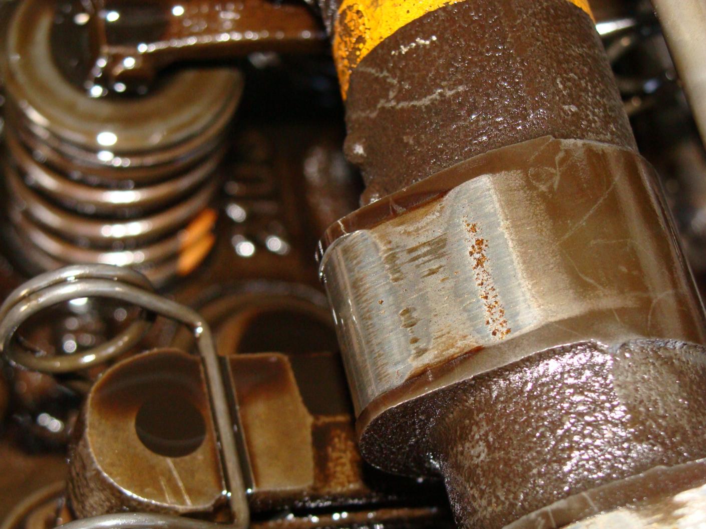

Hej, har haft en eländigt knackande motor, skruvade av ventilkåpan och det verkar som om jag fått svar på varför direkt. Jag vet inte mycket om bilmotorer, men ser att denna kammen är i dåligt skick. Att ställa ventilerna är väll ingen idé med den kamaxeln?
Patienten är en Ford transit 2.0 -92.
Mvh
Inlägg av SK Racing »
Att ställa ventilerna är alltid en idé och kammen rullar nog några mil till om du sköter oljebyterna.
När du köper kamaxelkitt sedan så köp gärna ett med kvalli, om du nu har tänkt behålla bilen vill säga.
Ford hade förut ett bra pris på kam o lyftare, typ 2500 någonting och på äldre transiter så satt det Pinto 1600 meskammar i så du ska ha den som är till 2.0 Pinton och som sitter i ex Sierra.
http://www.khmotorsport.se/index.htm
Har vippor för 400 o då behöver du bara en kam, ja en sotsats med om du lyfter toppen när du byter kammen, kammen dras ut bakåt så finns det inte plats så får du montera av toppen alt borra hål i torpedväggen o ta ut den där.

Tack för bra svar! Då ser jag till att ställa ventilerna, byta olja och filter.

mxrush skrev:Tack för bra svar! Då ser jag till att ställa ventilerna, byta olja och filter.
Mvh Erik
Plocka bort oljeröret till kammen också och gör rent den ordentilgt.
