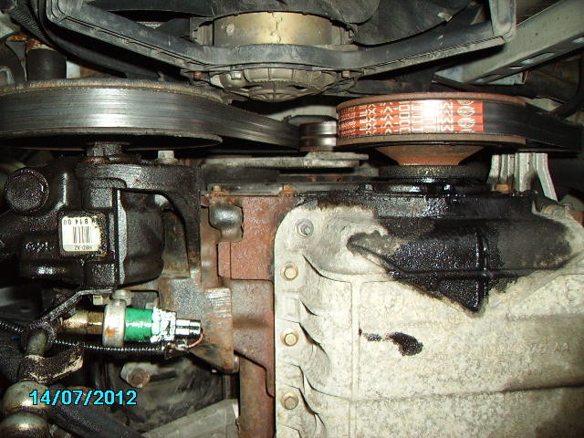

hejsan, har plockat bort skyddet under motorn eftersom servooljan försvinner, jodå, där har det duschat rejält, har nu torkat pumpen och slangar mm.
är det vanligt att det är själva pumpen som läcker eller är det mest troligt att det är en slankoppling?
ska hissa upp bilen på annat sätt i morgon så man kan starta och ratta den och se om jag ser en läcka, dock undrar jag om det är högt tryck i slangarna om jag behöver byta, eller är det bara att lossa när bilen är avstängd?

Brukar vara 50/50 på vilken av dessa komponenter som brukar ge sig så det bästa om det inte läckaget direkt syns att så tvätta av området så syns det sedan bättre.
Med lite tur kan det vara en slangkoppling som läcker till i värre fall endera servopump till styrväxel.
Finns inget nämnvärt tryck i någon av styrservons slangar med avstängd motor...

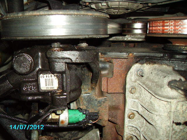

har torkat av och det är en liten droppe hela tiden på en kontakt som är ansluten till pumpen, dock så var det lite olja även på översidan innan jag torkade, jag tog lite bilder, men vet inte hur jag kan lägga upp dom nu.

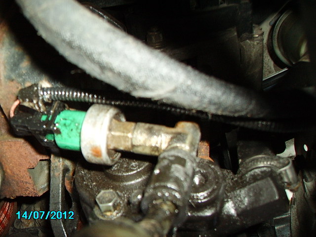

Svärt att säga/se men tänker man sig att oljan av fysikens lagar vanligen tar sig neråt brukar man kunna härleda till mest troliga läckagestället.
Denna givare ser ut att vara styrservo systemets tryckgivare om denna nu sitter ansluten dit.

hej hej, den där droppen olja hade kommit tillbaka på den där kontakten :) tryckgivare eller vad det heter.
jag har torkat extra nog nu, men det verkar vara den som läcker, det var ju olja överallt, men det kanske kan ha sprutat så, eller vad vet jag,

Jo inte helt ovanligt att dessa givare läcker som det i regel bara är att byta och finns troligt bara som Ford originaldel.

krälade in under och tänkte ta bort givaren, men idag är allt snustorrt, jag har ju inte kört bussen på ett par dagar, så det har ju inte varit tryck i systemet, men jag ska köra med den i em och sen ska jag se om det är olja på givaren igen, i förrgår så tog jag en nyckel och drog åt den lite, den drogs kanske åt ettt pyyyytelitet snäpp, jag misstänker med att det sitter nån slags o-ring på den som oxå kan ha gjort sitt, men som sagt, i kväll skruvar jag säkert bort den.. såg ett nummer med på den, men det har jag glömt nu, men tyckte det bara var 5 siffror, ja ja, det ´ser jag ju sen :)
