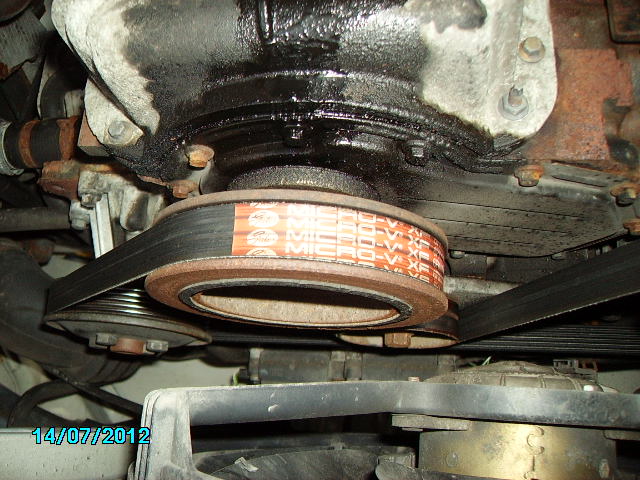

hej, har ett inlägg om styrservon med!!

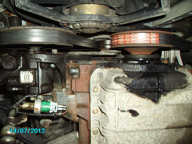

och när jag låg där under transiten, så ser jag att det är ganska mycket olja nertill, framtill på motorn....
den remskivan som sitter längstner.... vad är det? för det är olja under det och på kanten till oljetråget, är det oljetråget eller runt hjulet det läcker?
ja det kan ju inte ni veta, men villket är troligast?? fyller på ca 1L olja/år.

Ser som sagt ut att vara vevaxelns packbox då då oljan kommer en bit upp ovanför oljetrågskanten så det är inte oljtråget som står för det läckaget.
Osäker med om eventuell kostand för byte av densamma. Men det bör om inget annat en verkstad kunna ge fast pris på för detta jobb.
Syns med på bilden av styrservoläckaget med dess olja på styrservopumpen du med har som är en annan läcka...
