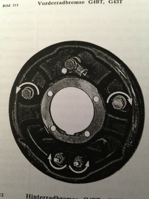

Jag har fått reparationshandboken från Tyskland nu och skriver lite om andra råkar ut för samma sak.
Längs ner på baksidan finns 2 platta skruvar med låsmutter, på ytterkantens ena sida finns ett hål, nollställ bromsarna genom att ställa nedre skruvarna så markeringshålen pekar mot varandra.
Vrid sedan de två övre ljusterskruvarna uppåt tills de tar stopp, dra ner några millimeter. Nu står bromsbackarna nollade och trumman kan tas av.
Det ser ut så här från baksidan.
X X
X X

[ATTACH]38171[/ATTACH]
Här är en bättre bild än min beskrivning.
Tack för svaret, ja, det är lite tunnsått med information om denna bilen . Tydligen så ska det ha sålts en hel del i Sverige , men det hjälper ej nu. Letar efter en svensk reparationshandbok då min tyska är något obegriplig för mig.

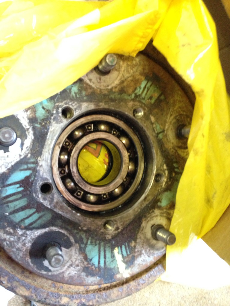

Ja, det syns tänkbart om det inte går att hitta någon ring. Det har varit samma på mina 70-tals-Taunusar, jag tippar på att lagren pressats in på fabriken och då brukar det ju fordras att man åstadkommer en volymskillnad genom temperaturvariation för att det ska nypa fast ordentligt. Jag har en gammal medbringare jag fick specialgjord på det viset och den sades kunna tåla en Pinto-motors original vridmoment utan vidare åtgärder. Jag tror du borde kunna få ut lagerbanan genom att sätta den i en vanlig hydraulpress av garagetyp, annars är det väl att gå igenom hela ringen på minst två ställen med pelarborr som gäller om du ska kunna vara säker på att få ur den utan att skada navet.

Ford Taunus Transit -63
Jo , det kommer man ihåg när jag jagade originaldelar till 164'an
men nu är prio ett att få denna på rull, den står ute nu men ska in i garaget till vintern. Tack för att du svarar tålmodigt
(Hjullager framifrån)
