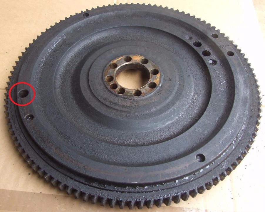

hejsan.....igen. jag har ju då en transit -96 turbo diesel och den knackar ibland och motorlampan lyser, det jag fix tips om från verkstad efter dom kollat felkoder var att jag skulle se så att remmen ligger rätt, men nu har jag hört att en annan mek har kollat detta och då låg remmen fel, så dom la av remmen och ställde pump och kam rätt och la på remmen (vet inte om dom tog bort startmotorn och kollade även där, men det borde dom ha gjort, hur som helst när dom fått timmingen rätt så lades remmen på och när dom skulle dra runt motorn så var den låst??? dom la av remmen och ändrade tillbaka som innan och då gick motorn runt. den strart väldigt lätt, men det är ju inte bra detta kan jag tycka, jag ska göra ett test jag med, men vad kan vara fel om motorn inte går att dra runt när timmingen är rätt? är det nån tomte som satt in fel dieselpump eller vad tusan kan det vara som händer??
Inlägg: 7150
Kan dem ha använt fel hål på svänghjulet när dem ställde in allt? Finns 2 hål bredvid varandra på svänghjulet och det är det djupaste av dem som ska användas.

RickardEM skrev:Kan dem ha använt fel hål på svänghjulet när dem ställde in allt? Finns 2 hål bredvid varandra på svänghjulet och det är det djupaste av dem som ska användas.
okej, ja det är ju inte omöjligt, det blir att testa igen, för i min värld så ska ju givetvis motorn gå runt när alla tre punkterna är timade. det ser ut att vara lätt att ta fel hål på hjulet ser jag om det är så många hål, tack för tipset.

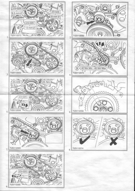

uppdatering: jag har rivit ner fronten på bussen för att arbeta lätt och tydligen hade kamen hoppat en kugga, jag stälde de tre punkterna rätt och la på remen och kan dra runt motorn utan problem, dock väntar jag på min nya rem och annat skoj, en fråga om spännaren bara, när remmen är på plats och jag släpper spännaren så spänner den till remmen och det ska räcka att bara dra åt skruvarna till den igen då eller ska jag försöka pressa mer mot remmen innan??
Inlägg: 7150
Ankan-78 skrev:uppdatering: jag har rivit ner fronten på bussen för att arbeta lätt och tydligen hade kamen hoppat en kugga, jag stälde de tre punkterna rätt och la på remen och kan dra runt motorn utan problem, dock väntar jag på min nya rem och annat skoj, en fråga om spännaren bara, när remmen är på plats och jag släpper spännaren så spänner den till remmen och det ska räcka att bara dra åt skruvarna till den igen då eller ska jag försöka pressa mer mot remmen innan??
Du borde få med den nya typen av spännare som man får spänna manuellt, skickar med beskrivningen.
