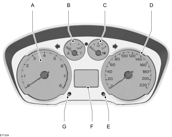

Hej
Det finns en liten röd lampa mellan temperaturmätare och bränslemätare. Det händer ibland att den vid start blinkar snabb som gör att motorn inte startar alls. Jag måste vänta tills lampan slutar blinka då går det att starta morton. Vad är det för lampa och om det är ngt fel som gör att den blinkar vid start.

av Hosseal » ons maj 03, 2017 3:40 am
Den blinkar snabb och så länge den blinkar går inte att starta bilen. När lampan bara lyser utan att blinka då går det att starta bilen utan problem.

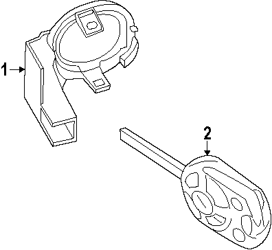

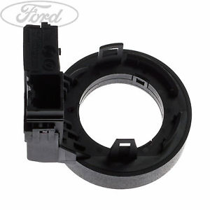

Fick tips att det kan vara den svarta ringen som behöver bytas. Kan det vara så?
Om det är så var hittar jag en sprängskiss på denna?
Inlägg: 7152 Blev medlem: lör aug 23, 2003 10:00 am
Inlägg
av RickardEM » sön maj 07, 2017 7:13 pm
Hosseal skrev: Fick tips att det kan vara den svarta ringen som behöver bytas. Kan det vara så?
Det är själva antennen som läser av chipet i nyckeln så den kan nog ställa till en del om den inte fungerar ordentligt, sitter runt tändningslåset så den är rätt lätt att byta iallafall.

av Hosseal » lör jun 03, 2017 4:21 am
Går det att koppla bort denna mottagare. Ford säger att det kostar runt 4500 kr att fixa felet dvs byta och programmera den nya mot alla nycklar.
Inlägg
av RickardEM » mån jun 05, 2017 5:31 am
Hosseal skrev: Går det att koppla bort denna mottagare. Ford säger att det kostar runt 4500 kr att fixa felet dvs byta och programmera den nya mot alla nycklar.
Tyvärr inte, men om man sätter dit en ny så ska den inte behövas programmeras vad jag vet?

av Hosseal » mån jun 05, 2017 1:01 pm
RickardEM skrev: Tyvärr inte, men om man sätter dit en ny så ska den inte behövas programmeras vad jag vet?
Ok, tack, jag har beställt en sådan, återrapporterar om resultatet

av Hosseal » lör jun 10, 2017 6:12 pm
Jag har nu satt en ny men den måste programmeras eftersom den röda lampan blinkar fortfarande. Jag har bokat tid hos Ford för detta.
