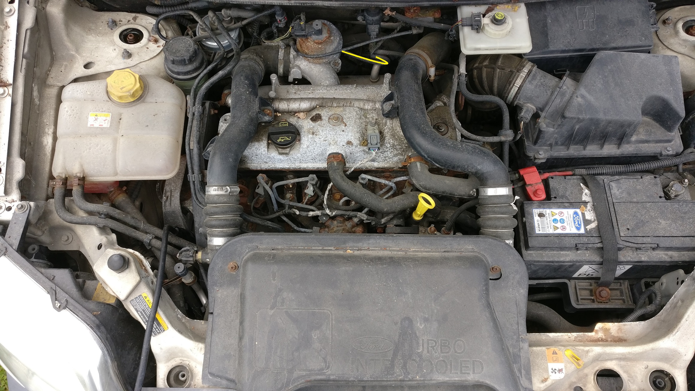

Jag tänkte testa att koppla in en extern tank för att utesluta problem med bränsletillförseln på min bil (Transit Connect, 1.8tdci, 66kW, 2006, 16 000 mil, dieselvärmare) utan att riva isär att och inspektera, men är lite osäker på hur jag ska koppla in den. Min tanke var att köpa en plasttank (typ kraftig vattendunk) och koppla in denna med genomskinliga plastslangar. Det jag behöver hjälp med är hur och vad jag behöver koppla in. Är det bara "matning" och "retur" av diesel som ska kopplas in, eller är det något mer jag behöver? Var skarvar jag in mig lättast på dessa?
Jag är också osäker på om dessa bilar har en lågtryckspump i tanken eller om det bara är högtryckspumpen som suger bränslet direkt.
Finns det saker att tänkta på vid i- och urkoppling av externa tanken? Antar att det kommer bli en del luft i systemet - är det bara att slå på tändningen ett par gånger(om det är en pump i tanken) eller behöver man göra något mer avancerat?
Om det är pump i tanken tänkte jag bara skruva dit en cykelventil på min externa tank så jag kan pumpa upp ett övertryck, eller blir det knasig med returen då?(bättre att koppla in en handpump på vägen mellan tank och högtryckspump?)
Bakgrundsinfo:
Jag har en Transit Connect(1.8tdci, 66kW, 2006, 16 000 mil) som helt plötsligt började dö när den kommit upp i temperatur. Jag har haft den stående i 2 år nu och kunnat ha den igång i kanske 20 min på vintern, men nu går det mycket fortare innan den dör (ett par minuter bara). Oftast dör den när man släpper upp gasen efter att ha varvat den lite.

Mina misstankar är:
*Gegga i tanken som täpper till dieseltillförseln
*Igensatt dieselfilter
*Trasig högtryckspump (men är väl konstigt att den ger bra tryck först och sen inte pallar?)
*Kass/kassa spridare
*Något knas med dieselvärmaren (den ryker o har sig när den är igång, och den är ju kopplad till bränslesystemet på något vis så kanske kan påverka..?)
Tack på förhand!

Men den går bra fram tills att den kommer upp i temp? inge slö eller svartrök när den går?
tänkte om du hade kollat egr? plugga egr tar 2 minuter sen är den frågan ur världen.

Yes, det går hur fint som helst innan den dör första gången. När den väl dött första gången kan man inte köra länge igen innan den dör igen. Får den stå och vila nån timme gick det att köra en längre sträcka innan den börjar strula igen. Den går dock alltid att starta direkt igen utan problem efter den dött.Catling skrev:Men den går bra fram tills att den kommer upp i temp? inge slö eller svartrök när den går?
Har bara provat att banka lite på EGR:en ifall den fastnat. Hur pluggar man den?

Givetvis är det det äldre insuget så det sitter på undersidan:banghead:
klipp ut en bit plåt likt denna. Behöver inte bli bra. En gammal ölburk te.x
Länk::
https://www.google.com/url?sa=i&rct=j&q ... 4121080252
lossa skruvarna lite lätt bara , Kila in plåtbiten så det täcker hålet. Dra åt.
Du kan köra så ifall den går bättre.

Tack så mycket för länk och bild! Det uppskattas! =)Catling skrev:Givetvis är det det äldre insuget så det sitter på undersidan:banghead:
Länk::
Äntligen har jag haft tid att ta tag i detta. Hållt på i flera timmar. Tyvärr sitter skruvarna för egr:en helt sjukt hårt. Fick bara bort ena, och den andra börjar bli rund nu (gled med ringnyckel), trots en massa 5-56 i omgångar. Jag försökte kila in en plåtbit ändå, men lyckas inte få in den ordentligt. Antar att man måste blocka helt för att få önskad effekt - jag har täckt iaf 60%, svårt att se ordentligt hur mycket. Det var rätt mycket sotblandat kladd i insuget o egr:en.
Känns som enda chansen med EGR:en nu är att skruva bort hela insuget, men vad jag förstår måste då avgasgrenröret bort först o de muttrarna är väldigt sönderrostade..
Bilen dör som förut =/
Tyckte mig höra ljud från egr:en i början när jag startat bilen och motorn lät som den skulle dö, men kom sen igång igen. Ska prova igen senare o filma o logga med FORscan.
Kan det vara värt att dra loss vakuumslangen till egr:en också?
