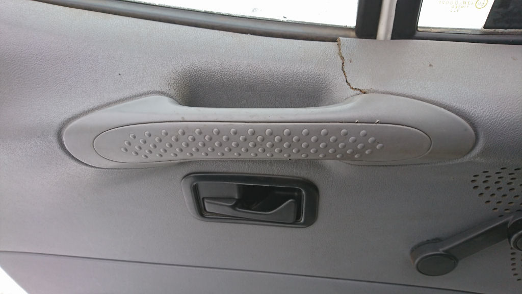

av Ankan-78 » mån mar 18, 2019 6:47 pm
hej, nån som vet hur man får bort handtagen på dörrsidorna på en transit mk5?
ser inga skruvar och vet inte om och hur man får fram dom
Inlägg: 7149 Blev medlem: lör aug 23, 2003 10:00 am
Inlägg
av RickardEM » tis mar 19, 2019 9:30 pm
Ankan-78 skrev: hej, nån som vet hur man får bort handtagen på dörrsidorna på en transit mk5?
Plasten i mitten av handtaget går att bända bort för att få tillgång till skruvarna bakom.

av Ankan-78 » ons mar 20, 2019 11:08 am
Okej tack. Jag misstänkte det med, men blev bara gula märken. Men då vet jag att det ska gå då. Bara bända rakt ut misstänker jag

av RickardEM » tor mar 21, 2019 9:17 am
Ankan-78 skrev: Okej tack. Jag misstänkte det med, men blev bara gula märken. Men då vet jag att det ska gå då. Bara bända rakt ut misstänker jag
Bara att bända rakt ut, börja i hörnen så brukar det lossa.
Syns lite brytmärken på min.

av Ankan-78 » fre apr 19, 2019 12:27 pm
Tack Rickard. Funkade perfekt... nån som vet hur jag lossar cylindern. Jag har tagit bort nått slaggs aluminiumskydd som satt runt om och lossat pinnen som går till cylindern. Men nu har jag kört riktigt fast, har även borrat två hål på sidan av dörren för att se nåt. Men ser inget nyttigt mer än en svart bockad plåt med skena i till rutan.. har inte centrallås eller elfönster, men ändå ser jag inte hur den sitter. Har bytt cylinder i bakdörren och det var superlätt.

av Ankan-78 » fre apr 19, 2019 1:10 pm
Löst problemet, lossade fönsterskenan, sen gick det lätt
