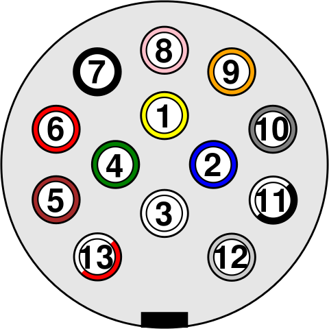

Hej
Finns det någon vänlig själ som har koll på vilka färger som går till vilken siffra?
13 polig kontakt till Transit -12

Enligt Haynes så är det som följer:Cristoffer m skrev:Hej
1 - Gul - Vänster blinkers
2 - Grå/Orange - Dimljus
3 - Svart/Grå - Jord
4 - Grön - Höger blinkers
5 - Gul/Grå - Höger parkeringsljus
6 - Lila/Vit - Bromsljus
7 - Blå/Brun - Vänster parkeringsljus
8 - Grön/Brun - Backljus
9 - Grön/Röd - Konstant 12V
10 - Lila/Brun - Tändning på
11 - Svart/Grå - Jord
12 - Används ej
13 - Svart/Grå - Jord

Är så märkligt hittar inte något med färgerna på mina kablar

Du kan inte mäta i kontakten vilken kabel som går vart?Cristoffer m skrev:Är så märkligt hittar inte något med färgerna på mina kablar
https://imgshare.io/image/vzaD5
Eller ska du sätta dit en ny kontakt kanske?

Då får man nog köra uteslutningsmetoden.Cristoffer m skrev:Precis kontakt borta bara kablarna kvar
Enligt Haynes, vet inte hur bra den stämmer med tanke på att färgerna inte var rätt, så går flertalet av kablarna direkt till lamporna så det borde gå att mäta sig fram.
