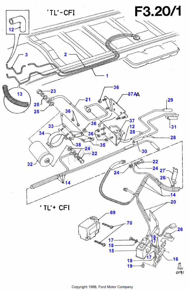

Följde bränsleslangen från förgasaren ner under husbilen till ett bränslefilter model stort, sedan till en liten pump under ett plåtskydd.
Får försöka montera bort skyddet vid nästa tillfälle vid husbilen och se om där står någon beteckning på pumpen.
Förra ägarna byggde om den till husbil så kanske bytade till elektrisk pump då.

Då är pumpen av.
Blev dock inte något klokare av det till nån ersättningspump som jag hade hoppats på. :(
Texten på pumpen
walbro p/n vb-9350-ac
5621x
24()89-2
pat. No 4500270
Fanns ingen mekanisk pump vid oljefiltret.

Ser ut att vara en originalpump iallafall. :)
Har fordnummer 1147816 men blev inget klokare på det heller.
Är det en vanlig hederlig förgasare eller är det något mellanting mellan insprutare och förgasare (CFI)?

Ja precis så såg det ut undertill 👍
Vet du vad det är för nåt bränslefilter ifall man skulle vilja byta det en dag?
I mina ögon ser det inte ut som en vanlig förgasare, trott det var en VV eller något.
Skall ta bild på den imorgon.

Bränslefiltret har fordnummer 5020405, det verkar inte vara några problem att få tag på iallafall. Samma som på många fordbilar från samma era. :)
Precis, det sitter en centralt placerad spridare i den. Då behövs det en bensinpump som leverar lite mer tryck än vad en som är anpassad för en vanlig förgasare gör. Tror att pumpen ska leverera 3 bars tryck, bara att försöka hitta en som passar någorlunda. Det bästa vore om det fanns något ställe du kunde jämföra lite pumpar angående anslutningar och sånt där. :)
