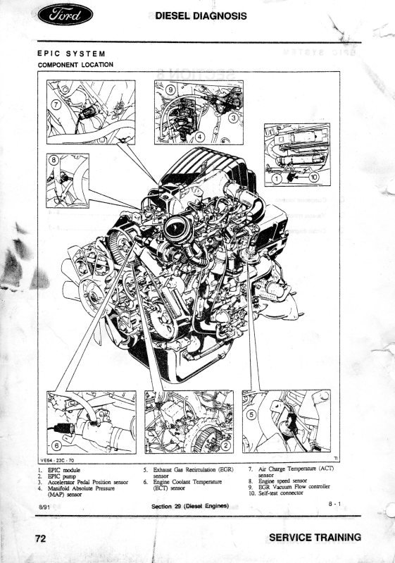

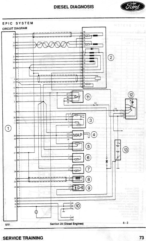

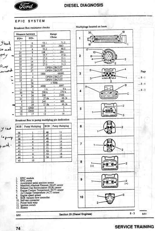

Hittade det här, ska kolla lite mer då jag har för mig att jag har sparat lite fler dokument. :)
Inlägg: 7148
Re: Problem med transit 2.5 td,
Här är manualen, är till en LDV som använder samma motor. :)
EpicServiceManual.pdf
(511.47 KiB) Nerladdad 599 gånger
