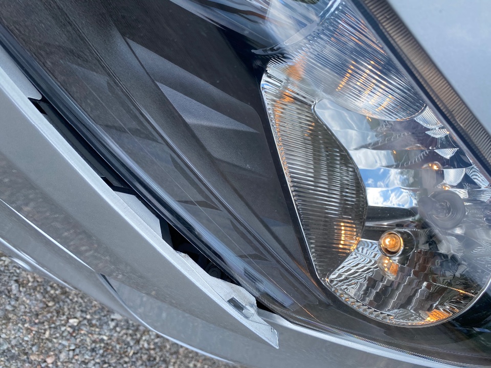

Har nyligen blivit en ägare till en Ford Transit Connect LWB 1.5 TDCi
Upptäckte det här idag under höger framlyset, någon som känner igen det och vad gör man åt det? Kan trycka till den och så sitter den ett tag och hoppar sen tillslut ut igen...
Inlägg: 7148
Re: Ford Transit Connect LWB 1.5 TDCi - kåpan under lampan

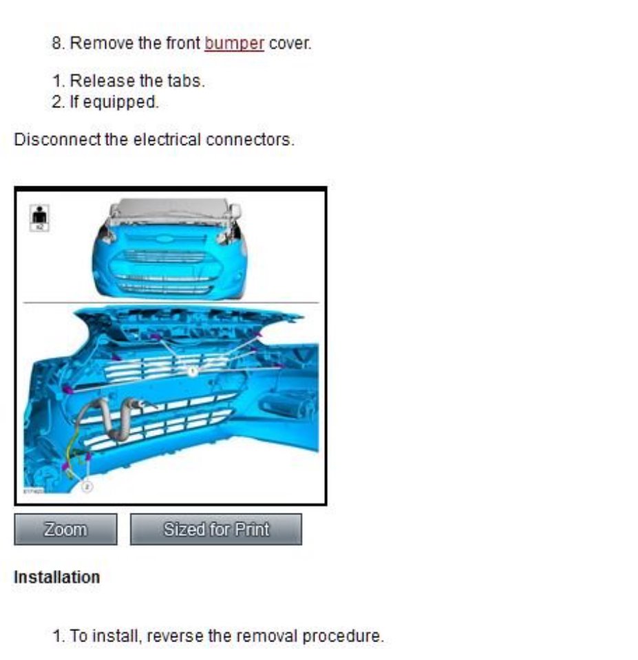

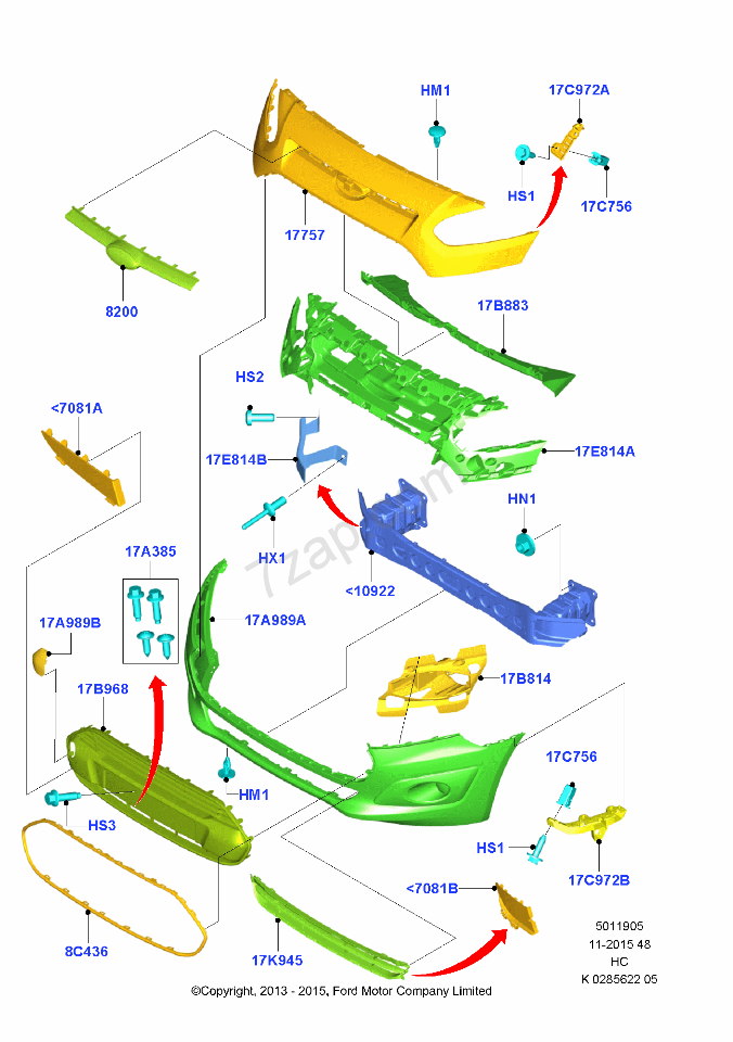

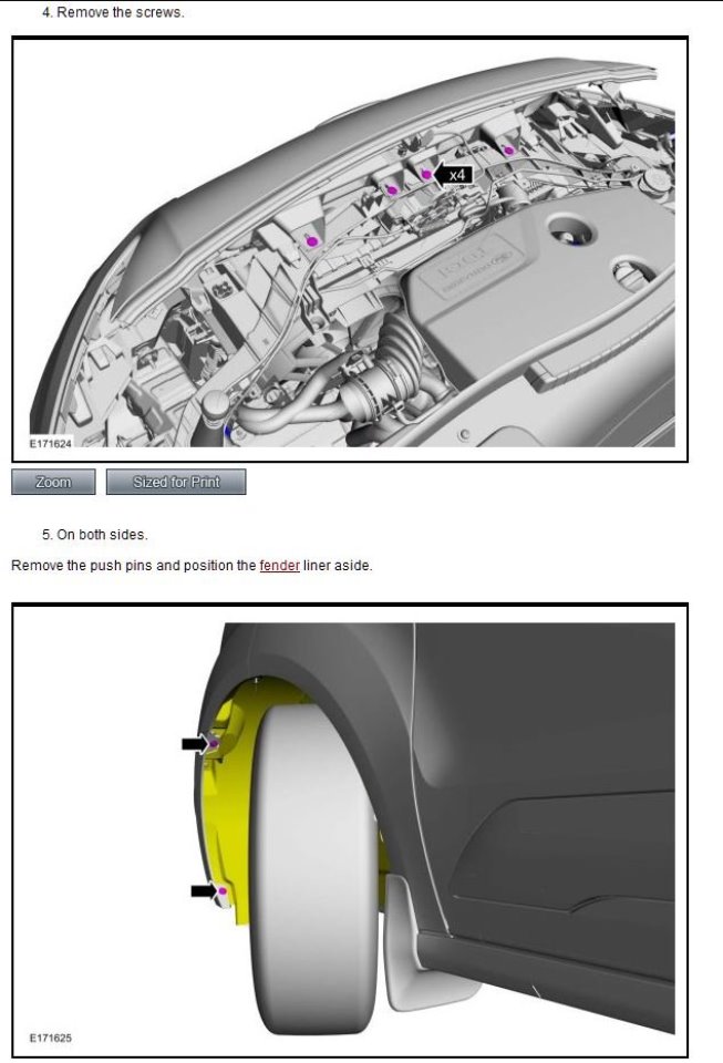

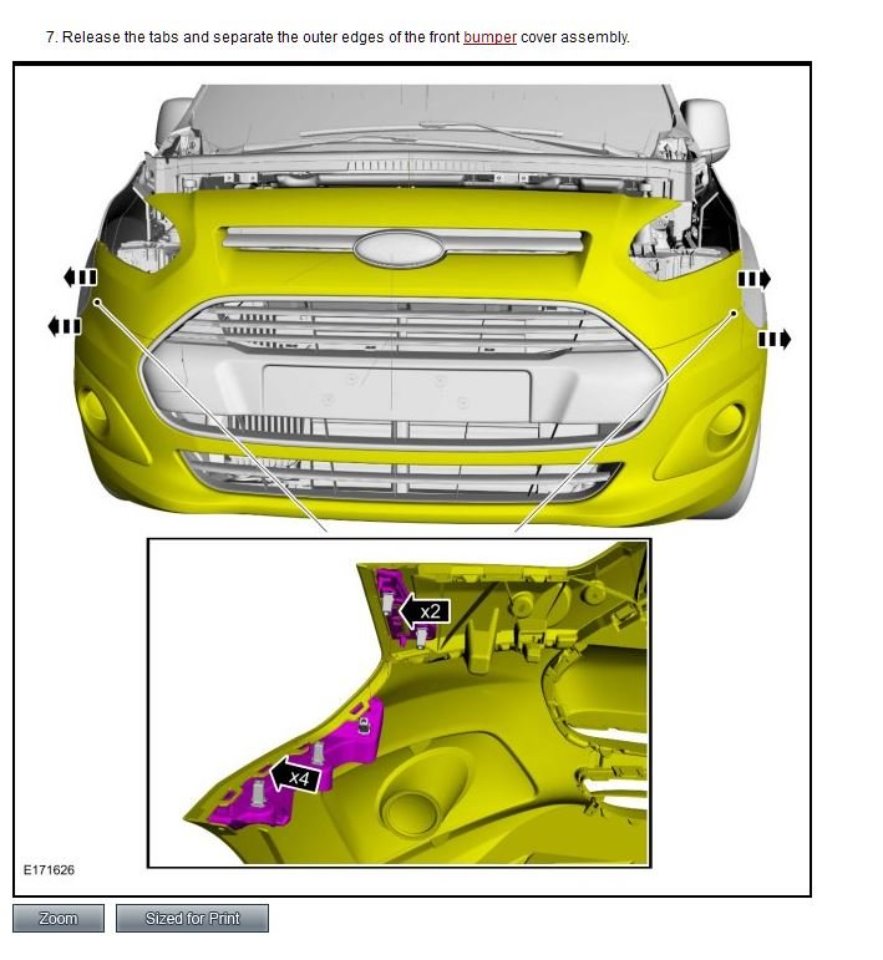

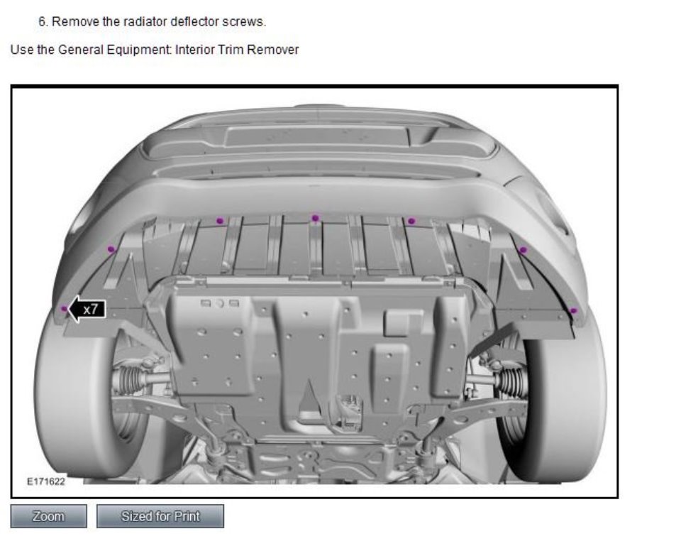

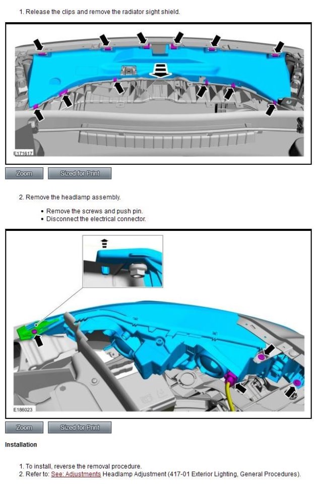

Ser ut som om den bara sitter i ett clips vid skärmen, går det att se om det clipset är skadat?
Kanske är lättare att se om du plockar bort strålkastaren, hittade lite bilder. Om du fortfarande har någon form av garanti så kanske du inte ska börja skruva iofs. :)

Snyggt, tack för snabbt svar! :)
Garanti har jag absolut och dem kommer byta ut fästet som är trasigt...
