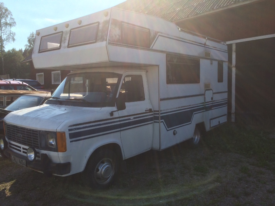

Hur ska en MK2 bete sig på vägen
Vad ska man förvänta sig för egenskaper på vägen av en MK2 från -83 med en stor husbils på byggnad? Tror att det är ett kraftigt chassi total vikten är 3500kg tvillingmonterade bakhjul.
Vad jag förstår har den istortsett samma chassi som bilen som lanserades-65.
Är det normalt att man tycker att 80km per timme är lagom sedan blir det lite vingligt. Eller är det något tok. Var 35 år sedan jag senast körde en Transit.
Det vart två bilder också Göran i Björnarbo

Jag är inte ägare av en själv, har bara varit mekaniker för Transit. Skulle säga att 80 kmh för den är OK. Det ska bli spännande efter 80 i den där. Men den hade säkert blivit bättre med nya fräscha delar som alla bilar av den åldern hade blivit. Känner du inga uppenbara glapp eller hugg så skulle jag nog se det som en del av resan/upplevelsen.
En ska som är spännande är att först när man åker i en gammal bil så kanske 80 är lagom... sen efter ett tag så är 100 OK .... sen efter 20 mil så ligger man i 120...Det är en vanesak.

Gammel bilar kan vara olika gamla. Åker ibland en svensk framhjuls driven bil som började säljas 1978, har en turbo motor den är lite läskig, går väldigt stabilt i 180. Transiten är inte köpt för att vi ska ha bråttom.

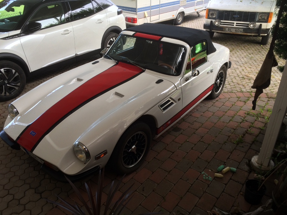

Varit ute och åkt lite Transit, hamnade i Hallstahammar, där studerades bilen på bilden samt åt Tore Skogman kaka.
Bilen på bilden har en treliters Essex motor samt Cortina mk 2 baklysen. Har 168 km körerfarenhet av Transit 190 diesel husbil, problemen som uppstått är följande.
- bromspedalen går inte tillbaka helt ibland ( får lyfta den med foten) .
- generatorn lossnade samt laddar dåligt. Ser ut som att någon satt dit. Något
som inte passar en Bosch på 70A ( får leta på något bättre).
- overdriven lever sitt eget liv. Den vill jag inte vara utan.
- lite hög ljudnivå i hytten när man kör, men helt okej när man stänger av motorn.
- motorn röker för lite eller inte alls ( kan vara någon som justerat ned pumpen vid besiktning . ( dieslar av äldre snitt där får man lära sig att hur man justerar pumpen ett läge för besiktning och ett för resten av året).
Men annars gick det bra.
