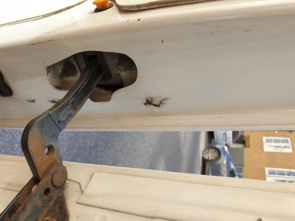

Stoppet som hindrar att bakdörrarna öppnas mer än 90 grader sitter fast i plåten på ett sätt att plåten har utmattats 2cm långa sprickor har uppstått på båda dörrarna.(Man ser att sprickan rör sig när man gungar dörren i ändläget)
Är det ett vanligt problem och är det någon som har förslag på hur man lagar det?

Har inte sett det på mina Transiter iallafall, iofs en Mk5 och en Mk6.
Vilken takhöjd har du på din, tänkte ifall dina dörrar är lite högre än vanligt?
Om man kommer åt att få in en plåt på baksidan så kanske man kan borra ett gäng håll i dörren vid stoppet och punktsvetsa fast plåten kanske? :)

Det är en H2 så storleken är inte mycket större.
Jag kanske är mest inne på att bara tig-svetsa igen sprickorna och sedan hoppas de håller om man tar det försiktigt. Märklig skada hur dom helst tycker jag.

Kan hålla ett tag iallafall, brukar spricka runt svetsen sedan istället. Men om man tar det lite lugnt som du säger så ska det nog hålla. :)
