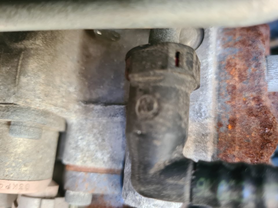

Re: Transit MK7 Startar ej.
Man brukar få trycka in den röda (ser det ut att vara) delen på anslutningen. Kan hjälpa att trycka in anslutningen samtidigt.
