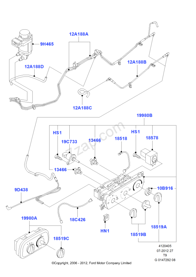

Bökar med en transit -07..... :(
Det går tre svarta slangar från vredet.
En av dem hänger lös och jag har ingen aning vart den ska. Nån som har koll?
Vet inte om den här bilden hjälper dig något?

Ser ut som att en inte går någonstans....

Glömde att tacka för bilden....
Kan det vara så att den tredje är någon form avluftning, för att släppa på vakumet?
Verkar vara precis vad det är: https://fordtransit.org/forum/viewtopic ... 5&t=179856 :)
