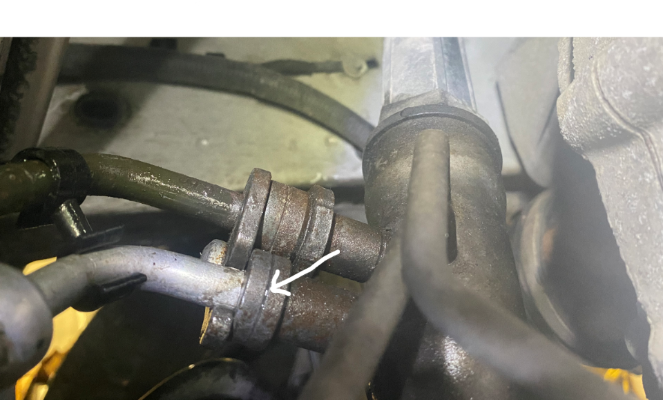

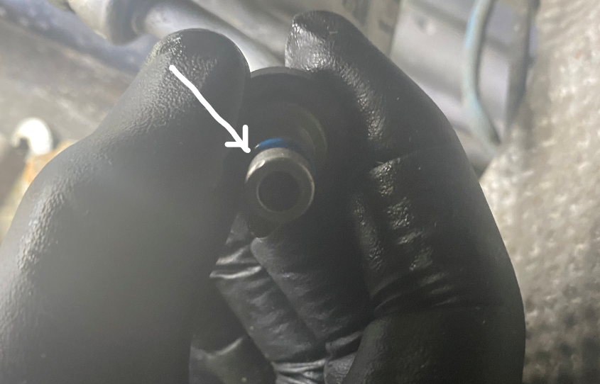

Hej.
Är det någon som har en ide om vad som är problemet. Har en Ford transit custom-2016. Det trycker ut olja i anslutningen där returledningen går in i styrväxeln, se bifogad bild. Beställde ett kit med o-ringar. Provade att byta till en O-ring med samma storlek, hjälpte inte. Provade att byta till aningen större O-ring, det läckte mer. Anslutningen har en liten skada(se bild), men det borde inte kunna orsaka läckaget. Har slutligen satt tillbaka den O-ringen som satt ifrån början, då den läckte minst.
- kantstött i anslutningen
- bild med förklarande pil

Bytte du till en Ford original o-ring eller var det en vanlig av den svarta sorten?Tomas. F.T Custom skrev: ↑lör jun 12, 2021 11:13 amHej.

Det var ett kit som beställdes med Fords artnr, utifrån en sprängskiss och det stod Ford på påsen.

Brukar aldrig funka med bara o-ringar. Men det är ett bra första steg för det är billigt. Flest gånger har byte av rör funkat. Annars är det styrväxel som gäller. Inte första gången detta händer på Custom.

Jag provade att byta returslangen, och det slutade att läcka ifrån anslutningen. Case closed!
