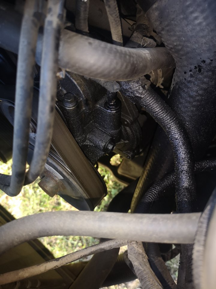

Hej, tacksam om någon kan hjälpa mig i rätt riktning.

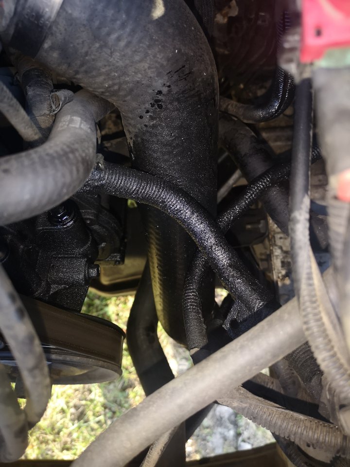

I helgen tog vi ut husbilen på första turen för säsongen, nästan hemma börjar det lukta bränd olja så när jag parkerar bilen och kikar så kan jag se oljefläckar på sidan av bilen och blir lite orolig.
Öppnar huven och mycket riktigt, en kraftigare läcka som har spottat ner det mesta.

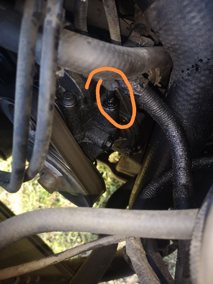

Den högsta punkten som är "blöt" av oljan där det ligger olja nu är den inringade delen på bifogad bild, sen har det stängt överallt på den sidan.
Vad är detta för del jag tror det läcker ifrån?
Tacksam för tips.

Ser ut att vara styrservopumpen, ganska vanligt att det läcker lite därifrån.
Borde bara vara att byta dess teflontätning.
