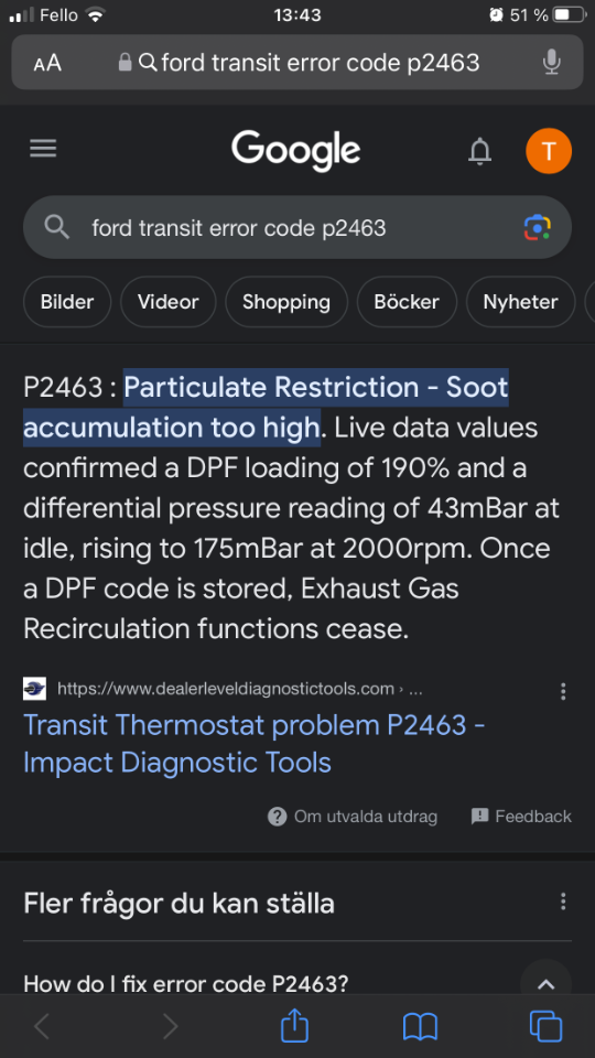

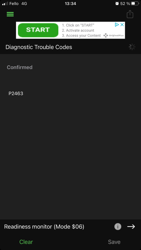

Verkar vara något problem med partikelfiltret.
Kan det varit det som ryker blått när den försöker bränna ur det?

Det behöver inte alltid skjuta säkring men om det gör så vet man att det är garanterat byte. Om du har för hög sotnivå så skulle jag tro på den. Vanligt fel, har bytt många. Du behöver troligtvis tvinga regenerering efter för han kommer inte vilja göra själv pga för mycket sot, men byte av filter behövs högst troligtvis inte. radera värden. oavsett om det är boven till ditt problem så är det inget negativt med ny på så gammal bil.

Nu fungerar allt igen.
Gjorde en tvångsregenerering och det gick bra. Dom körde cykeln 2 gånger för att få det bra.
Tror han sa att sothalten var uppe i 150%.
Får se hur länge det varar.
Fick även servicehistoriken och den har fått ett flång nytt partikelfilter plus div givare för ca 800 mil sedan.
