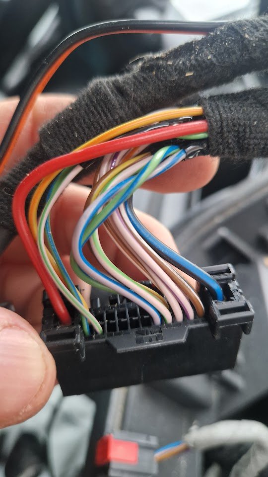

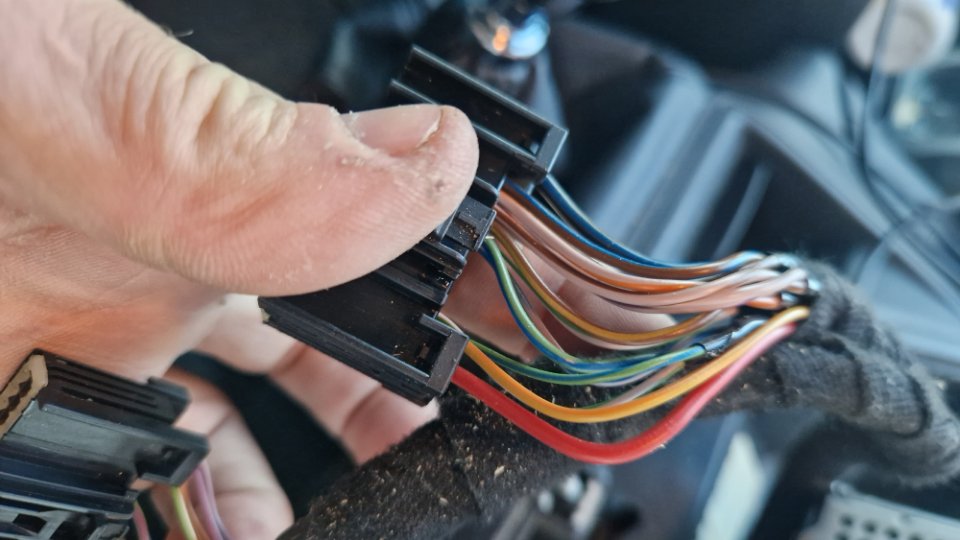

Hej,
Det är dags att koppla in en subwoofer i bilen och jag tänkte gå på en av högtalarutgångarna. Enklast åtkomligt är bakom stereoenheten men jag hittar inget diagram på kontakterna. Någon som vet var man hittar högtalarna?
Jag trodde att det var i den högra kontakten med "par-kablar", men där fanns inget ljud.
mvh //Ricky
mvh //Ricky

Hittade till sist rätt info.
Så nu poppar den lilla 10-tummaren från DLS så helt fantastiskt under rumpan medan man är på väg mellan jobben.
Vänster fram:
Plus (+): Vit
Minus (-): Vit/Brun
Höger fram:
Plus (+): Vit/Lila
Minus (-): Vit/Orange
Vänster bak (om tillämpligt):
Plus (+): Vit/Grön
Minus (-): Brun/Gul
Höger bak (om tillämpligt):
Plus (+): Brun/Vit
Minus (-): Brun/Blå
