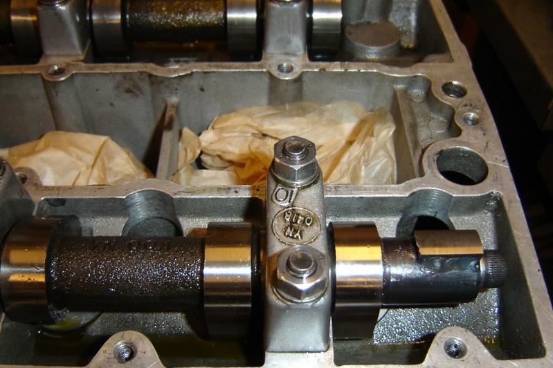

De nyare haltech Platinum sport 1000 och 2000 läser induktiva givareBaby blå skrev:Vad kör ni med för trigger på kamaxeln ??
Oavsett vilket sprut ni har.
På 3 bilar med olika sprut ( Haltec, NiraI3+ och Link ) har vi fått byta från 2 polig induktiv till 3 polig halgivare för att få en korrekt signal från kammen.
Detta ska bero på att triggpunkten går för långsamt förbi när man kör på startmotorn och den letar efter sync.
Får ni tex det att funka med "GrpA kittet" ?
Det kittet man fräser ner i kåpan och monterar ett triggerhjul som läser bak på kamaxeln.
Martin
dock bara 2 håller på med ett projekt nu där jag har 1st trigger samt 3st kamgivare
Du kan ju använda ett reluctor interface se länk.
http://www.haltech.com/wp-content/uploa ... ctions.pdf
- Mk2 Cossi
- Inlägg: 334
- Namn: Patrik Cederberg
- Kör: Escort mk2
- Ort: Uddevalla
Martin
Funkar bra att ta referens signalen på kamaxeln till Autronic, ett litet tipps bara. Använd inte insex bult som jag, då får ni ta ur kamaxeln om ni skulle behöva justera den. justerade kamtiderna på insug och helt plötsligt tände den på 2-3 istället för 1-4. Triggern hadde suttit så precis på gränsen så den behövde justeras. Kör föresten med MRM:s egna hallgivare både på kam & vev.
//Patrik

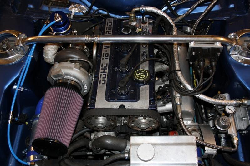

- Cossy_Calle
- Inlägg: 2789
- Blev medlem: fre okt 17, 2003 12:00 pm
- Namn: Carl-Johan Andersson
- Kör: RS Ford
- Ort: Lidköping
- Papillon
- Inlägg: 2954
- Blev medlem: tor aug 07, 2003 3:11 pm
- Namn: Johan
- Kör: Audi A4 Ts -07
- Ort: Malmö
inte coil on plug med wasted spark och det fungerar men i ärlighetens namn, det enda jag ångrar idag är att jag inte skaffade ett eftermarknadssprut det första jag gjorde, hade sparat både pengar och huvudbry i det långa loppetmr Costin skrev:
Ingen som gett sig på att få till coil on plug med Marelli?
//Johan
