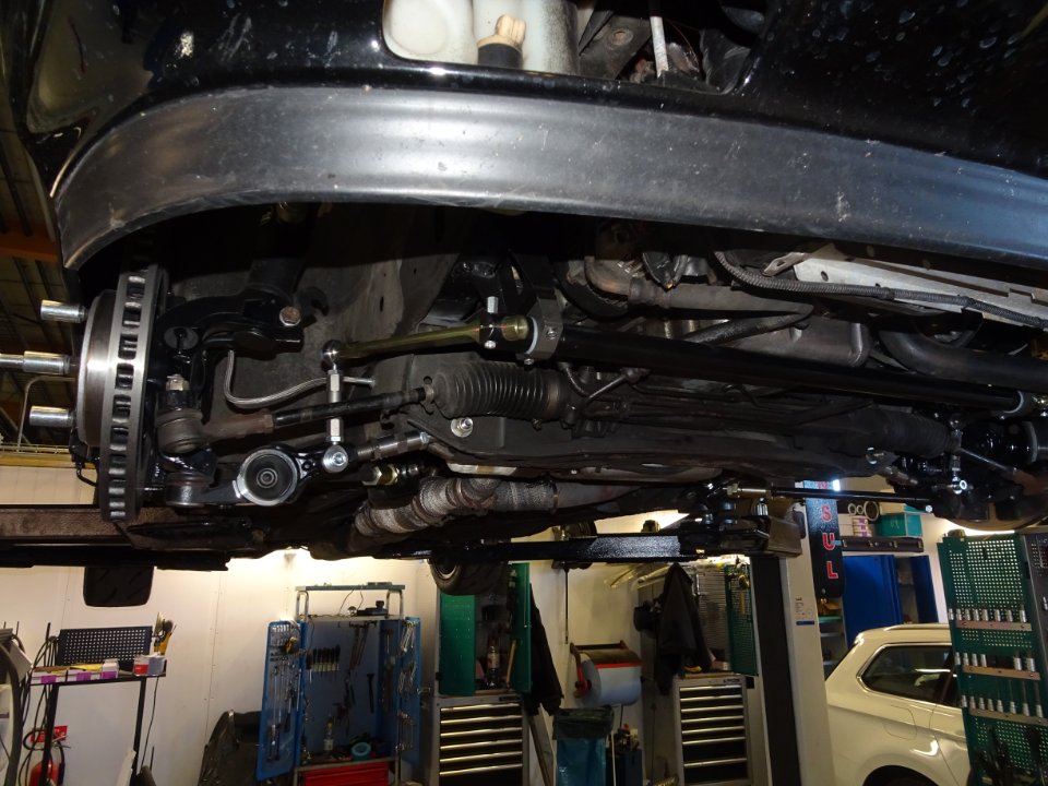

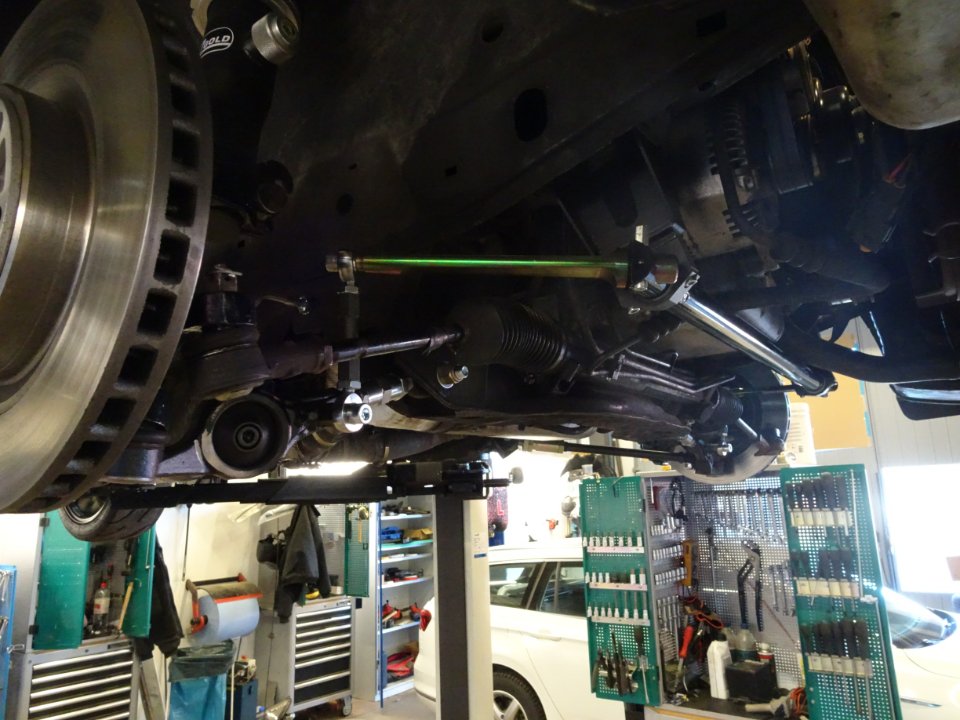

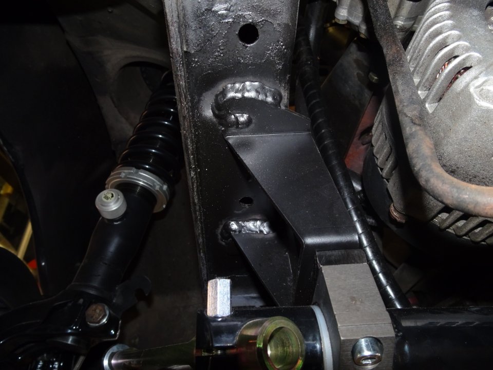

Jag åker också compresion struts på min bil. Dock har jag knivkrängare på min då jag jagar varvtider. Ser dock ingen anledning till att inte sätta dit en knivkrängare/vanlig krängare från nån annan bil eller liknande. Köpte min från england som Malzon nämnde. Kostar en del men det är det nog värt tänker jag. En hastig undanmanöver utan krängare på landsväg bör vara allt annat än trevligt.
Kan bifoga ett par bilder på hur det ser ut på min.
// Jimmy
// Jimmy
