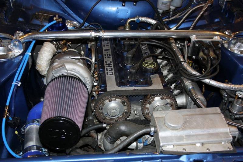

Så här blev det...Rostfritt rör i 42,30 mm, 60 mm wastgate, GTX-3076R Ar 0.82 Turbin, Laddtryckstyrning...
