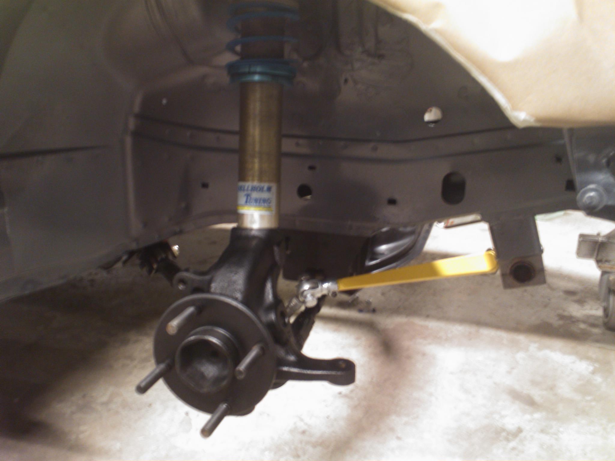

Såhär ser det ut på min, antar att man borde kunna sätta original framåt med?

Kanon !
Är bilen ens körbar utan krängare?, Jag har kört en bil utan och den var sjukt vinglig, var dock original i övrigt..
Precis vad jag behövde.. så man får lite bild av hur det kan se ut..
Vart har du köpt den där krängaren ? eller är den egen tillverkad ? om man nu kan det. med fjäderstål och allt vad det är.
Hur har du gjort med infästningarna i bärarmarna ? syns inte på bilden..
MVH D.
EDIT:
Man skulle nog kunna sätta original krängaren åt fel håll, men problemet är väl att få fast den i bärarmen.. och göra fästen på krängaren är väl lite svårt då man inte ska svetsa(?) i fjäderstål ?

Har man tillräckligt hårda fjädrar behövs ingen kränghämmare (men det kan bli lite obekvämt).
De flesta som bygger med casterstag kör nog en knivkrängare som komplement, oavsett hur man gör ska den kopplas till bärarmen eller fjäderbenet med en "droplink". Det blir casterstaget som styr fjädringsrörelsen så krängaren måste kunna löpa i en annan bana, alltså behövs ett stag emellan som tar upp rörelsen.
/Gustaf

therealpinto skrev:Har man tillräckligt hårda fjädrar behövs ingen kränghämmare (men det kan bli lite obekvämt).
/Gustaf
Okej !
Jo det förstår jag att man måste ha en "droplink" men hur man fäster den i bärarmen funderar jag över..
MVH D.
