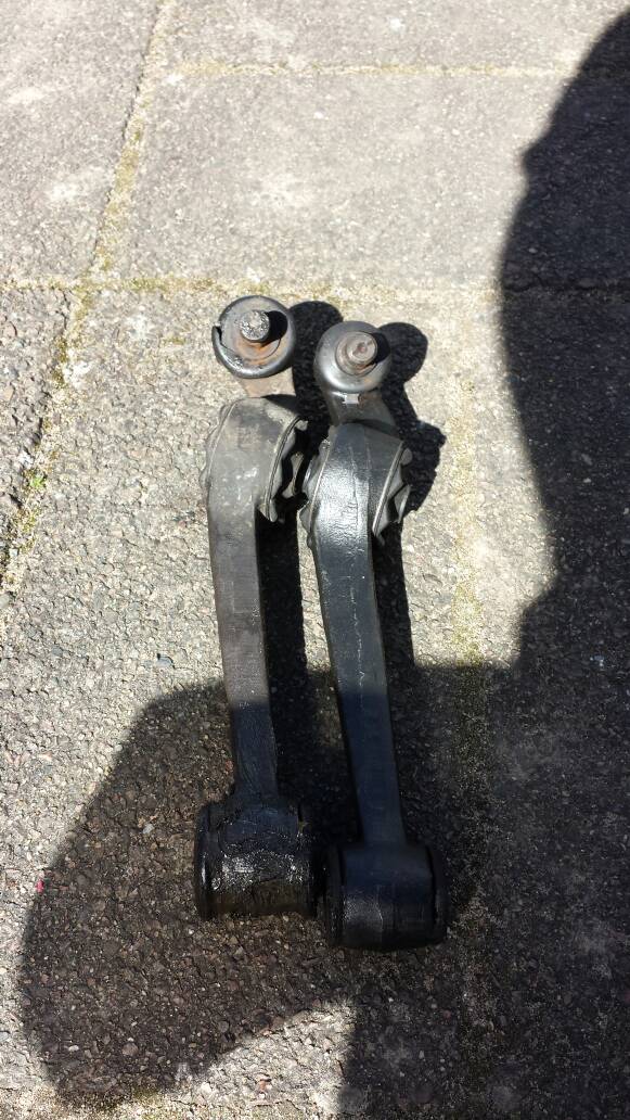

mrnenad
Inlägg: 753
Namn: Nenad Damevski Ringdahl
Kör: Sierra Cosworth 4x4 -92
Ort: Staffanstorp
Inlägg av mrnenad »
Som inte passade se bild vad göra? [ATTACH]39006[/ATTACH]

Martin
Inlägg: 5658
Namn: Martin Malmsten
Ort: Halmstad
Medlemsnummer: 54
Inlägg av Martin »
ser ju lika ut vad skiljer?

mrnenad
Inlägg: 753
Ort: Staffanstorp
Inlägg av mrnenad »
Hålen är förskjutna ca 1.5cm dvs dessa e för vanliga sierran jag jämförde med biltemas
Bygger vidare
Martin
Inlägg: 5658
Ort: Halmstad
Medlemsnummer: 54
Inlägg av Martin »
Har du provat. för du kan ju inte lägga dem så jämte varandra då blir det ju fel
Du måste ju lägga dem ovanpå varandra för att jämför när den är utformad på det viset...
