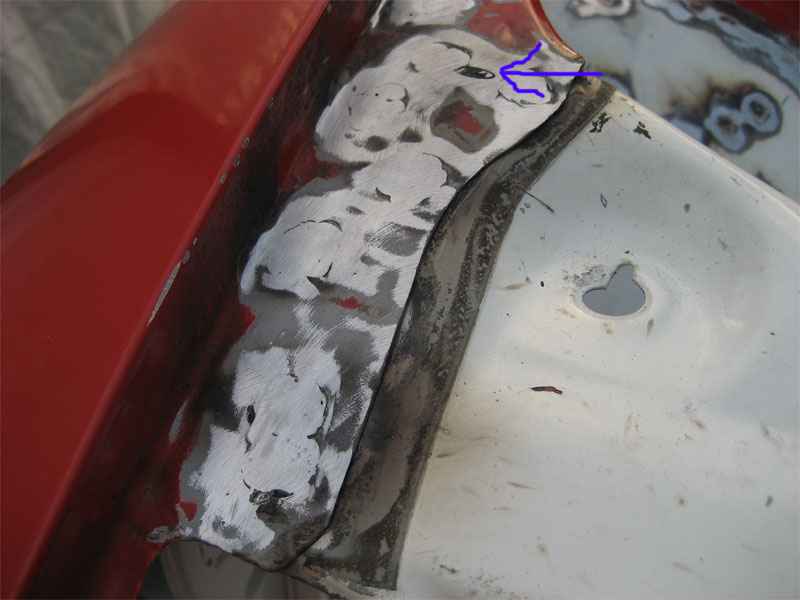

Kolla bara noga på den efter gammla krockskador osv som är taffligt lagade o sen dolda med karosserikitt, framför allt om framskärmarna är bytta.
Är dom utbytta mot eftermarknadsjunk så är det bara o skambjuda på skiten, har tittat på massor av Sierra o fy fan vad illa lagade många är, både av hemmagaragetattare och sk "auktoriseradefirmor"
Jag med mina kompisar bruka säga att en inredning o det mekaniska gå alltid o göra nått åt, men ett chassie som är skarvat o ihopslaskat av Lassebussbög o Antabusbengan och deras bästa vän Paddolle, ja det är bara o köra på tippen...
Som en hint så har std plåtarna Ford ovalen stansade i sig, i vart fall skärmarna.

Då ska vi titta riktigt noga Mats! Det vore trist om den har massa skönhetsfel när annonsen påstår det motsatta.. särskilt när bilen står 150 mil hemifrån, enkel resa. På bilden, är det en huv man ser olackad, och en högerskärm (fotograferat framifrån) eller? Är osäker på var den symbolen skulle finnas. Går den att se om bilen är lackad och helt ihopsatt?

Bilden är från min bruksbil, då jag fick byta höger skärm, front och motorhuv efter att någon misslyckad patetisk liten skit till människa snodde bilen o parkerade den i en lyktstolpe.
Lack skarvar brukar gå o se med lite dektektivöga, ibland så är dom helt synliga och i vissa fall så har dom dolt dom riktigt snyggt o prydligt och det är ju inget o säga om det, då det FINNS människor som ÄR väldigt duktiga och skickliga på o laga bilar i detta land.
Marcus L här på forumet har en cossa där en eller två skärmar är bytta nere i Italien, men dom som gjorde det fick tydligen bra betalt, då det gjordes riktigt bra och sådana lagningar sänker enligt mig inte en bils värde.
