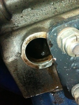

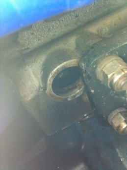

Tjenamors,
Var ute och snöt lite i helgen och bilen började läcka vatten, på ett (för mig) lite ovanligt ställe.
På grenrörssidan, längst bak mot torpeden på toppen sitter förmodligen en sorts plugg. stor som en 10krona ungefär.
Borta är pluggen och likaså kylarvattnet.
Varför har pluggen tagit semester mitt i min roliga vinterlek?
Var får jag tag på en ny buttplugg?
Mvh Johan

Bild:

Vet inte så mycket om just dessa toppar, men det ser ut som en frost-plugg, som skall släppa om motorn fryser så inte block/topp spricker.
Kört med för lite glykol?
Inlägg av SK Racing »
Frostpluggar kan hoppa ut ur topp/block med tiden pga lite olika orsaker, rost är en av dom, plötsligt ökande tryck i kylsystemet, exvis om toppackningen åker och övertrycksgrunkan på kylaren/expantionskärlet inte hinner med så är det inte helt ovanligt att en plugg med ett antal år på nacken kan titta ut.
Någon jänkejunksbil jag hörde talas om, spottade ut sina när det varvades på lite, tror dom löste det med en mindre remskiva till vattenpumpen, men jag är inte helt säker då det kan vara hörsägen.
