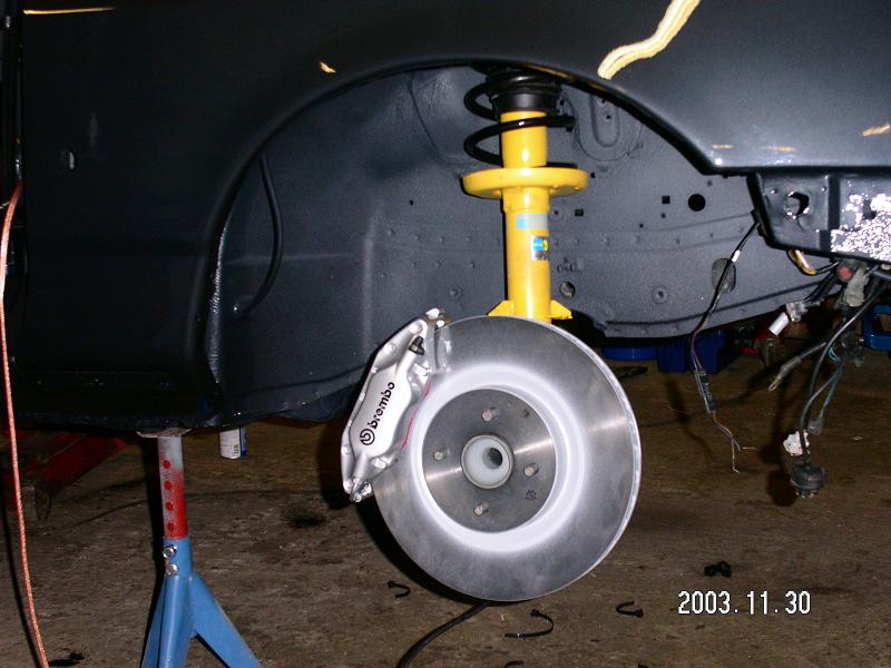

Har planer på att ta FRS ok och skivor och hänga på på min 4x4. Verkar vara beprövat..

Hur ska du lyckas med det då? Helt fel offset på skivorna, dom tar i styrleden.MalZon skrev:Har planer på att ta FRS ok och skivor och hänga på på min 4x4. Verkar vara beprövat..

Då får du gärna komma till mitt garage och montera skivorna på min 4x4. Skivorna ligger nya i kartong under arbetsbänken och passar inte då dom tar i styrlederna, har svarvat spacer som man kan lägga bakom skivorna, men då breddar det för mycket.Baby blå skrev:Ser ut o funka bra tycker jag....

Är inte så påläst, men kan säkert stämma? Vart ju dummt isf..

Ja jag hade oxo för mig det

Jag har köpt d2 6 kolvs ok och rs skivor och byggde egna fästen hoppas på att det ska bli bra... Billigt blev det iallafall... Sen lackade jag oken mattsvarta ( gillar inte ollonlila)
