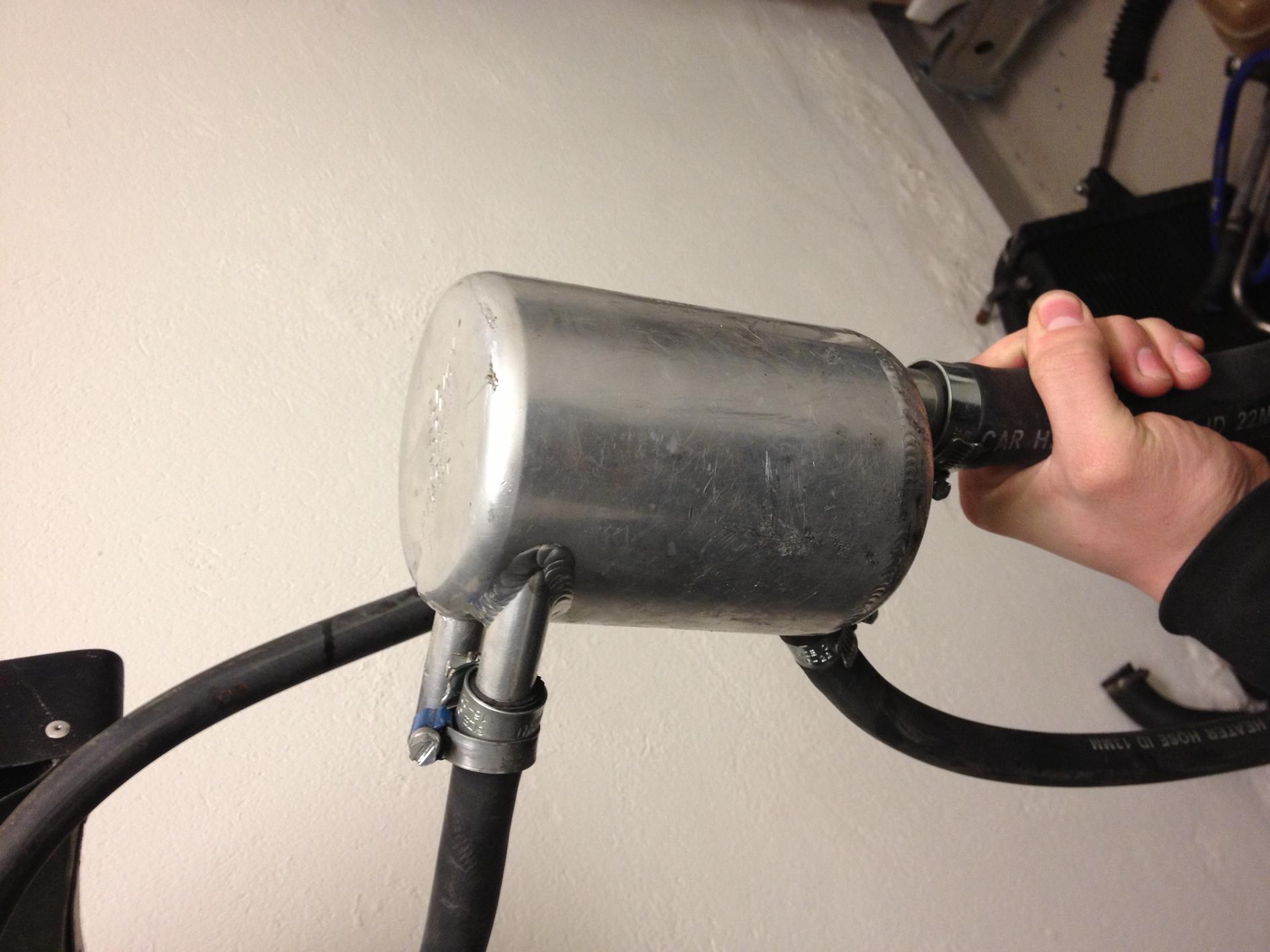

har en liten fråga om vevhusventelationen, det sitter ju 2 pipor uppe som jag har koll på vart dom går, men sen är det en stor pipa och en mindre som jag funderar på vart dom går, de hängde bara under bilen när jag hämtade den.
det är escort cosworth den sitter på.
[ATTACH]37525[/ATTACH]

Den lilla ska fungera som en oljeretur som ska in i sumpen under oljenivån.
Den stora ska ut i luften, det är där alla gaserna kommer ut som man inte vill ha in i motorn igen.
Oftast drar man en slang ner i backen typ, avluftningen alltså
