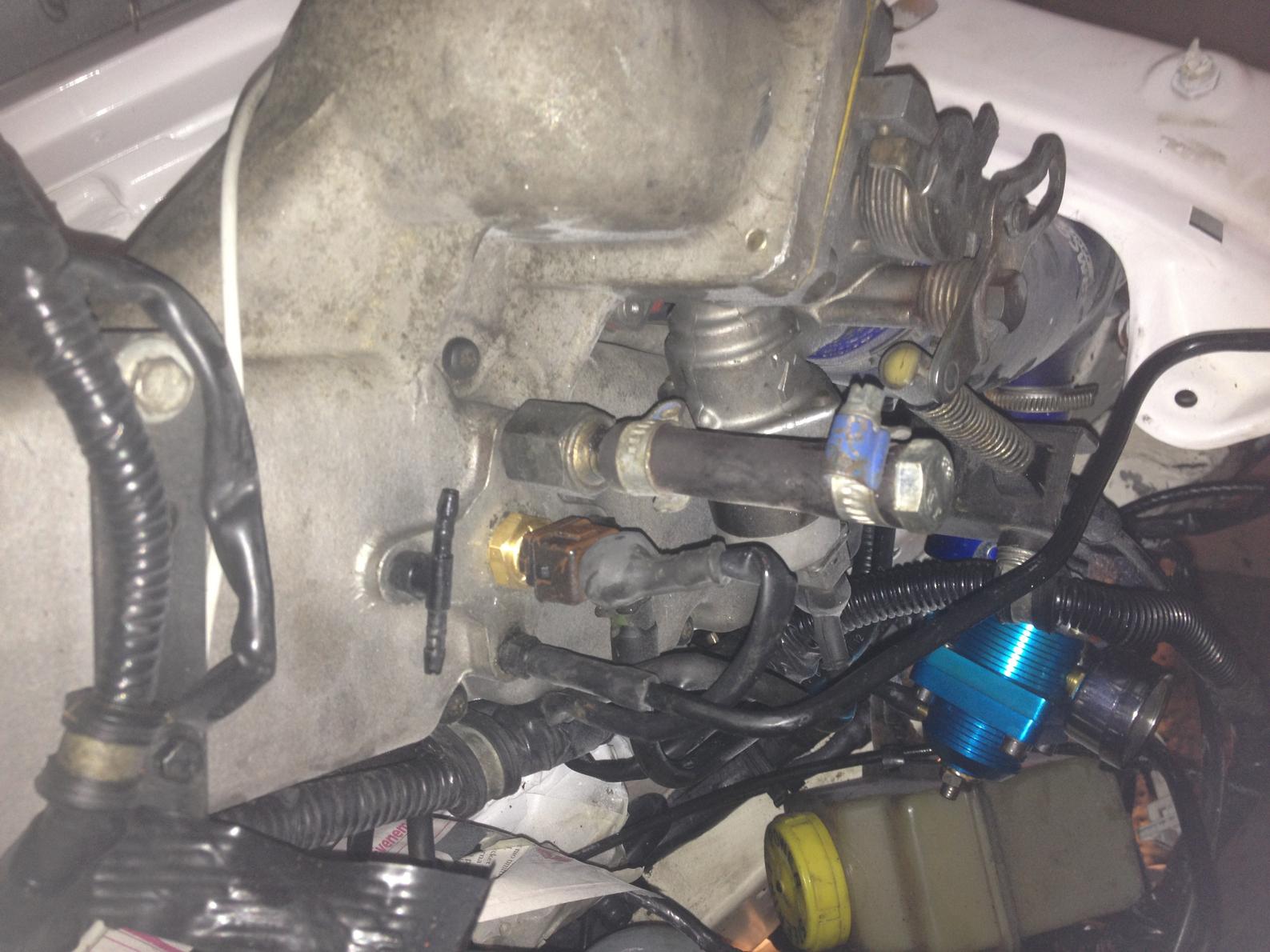

har lite frågetecken ang escort cosworthen, plockade isär den med en kompis som var tvungen att flytta lite akut så nu står ja där själv å försöker komma ihåg vart allt satt :confused:
bild 1: en pluggad slang på insuget? vad är denna till?

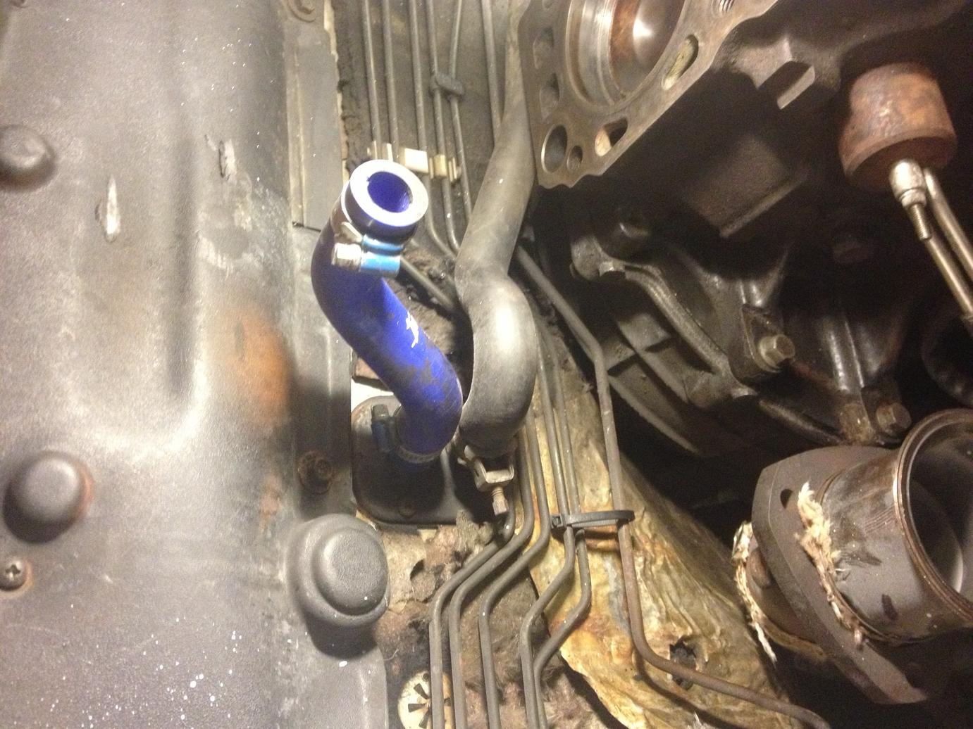

bild 2: kylarslangar? som ska vart? den blå vet jag går fram på turbosidan men den svarta?

1: Är backventilen för vevhusventilationens ena undertrycksmatning
2: Den övre ska mha ett rör fram till termostathuset och den nedre ska bakom motorn till vatten/olje-vvx:en

okej ska man den pluggad eller dra den någonstans?

Beror på hur du vill ha vevhusventilationen, som orginal eller modifierad.
