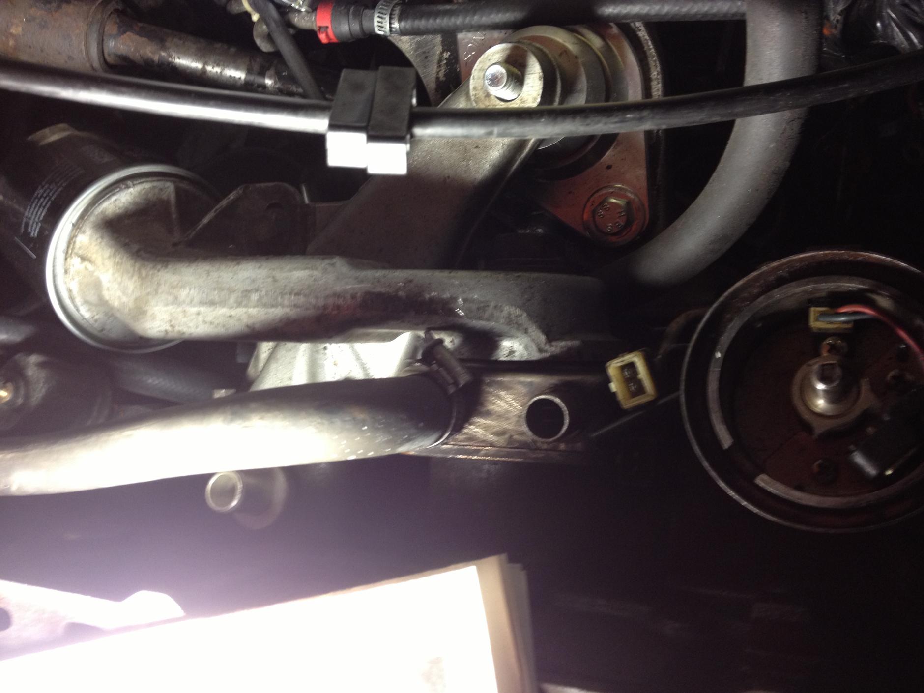

den tomma pipen till höger på bild till kylning av olja, vart ska slangen komma ifrån till den pipen?
Inlägg: 7394
Ort: Rottne
Antingen är det den som ska gå runt motorn i bakkant och in i torpeden till värmeelementet. Eller så ska den gå upp till anslutningen vid tempgivaren i bakkant på insugssidan.

insugssidan då tack för det!
