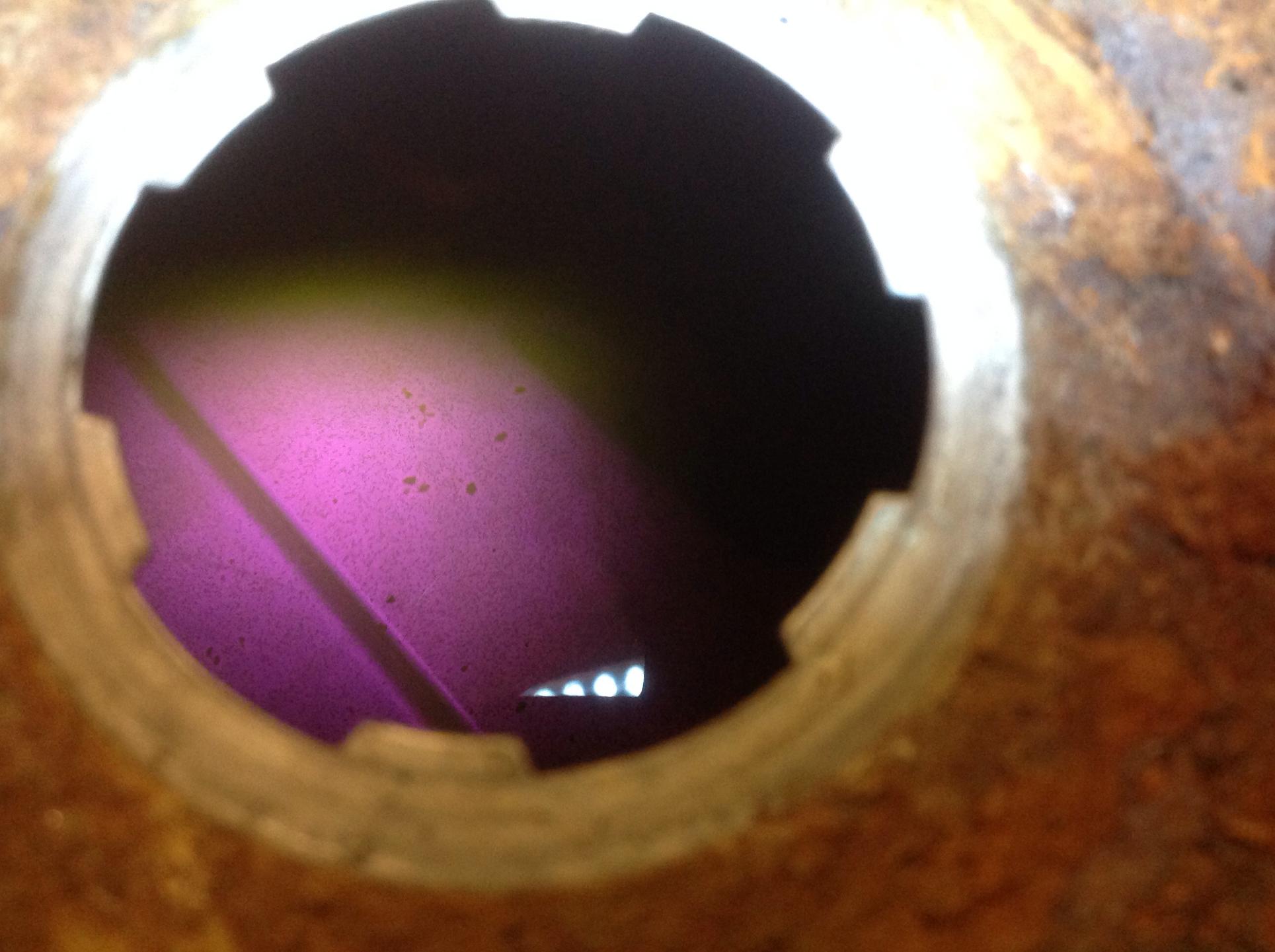

Så här ser det ut i pumpen.

Andra änden av pumpen...

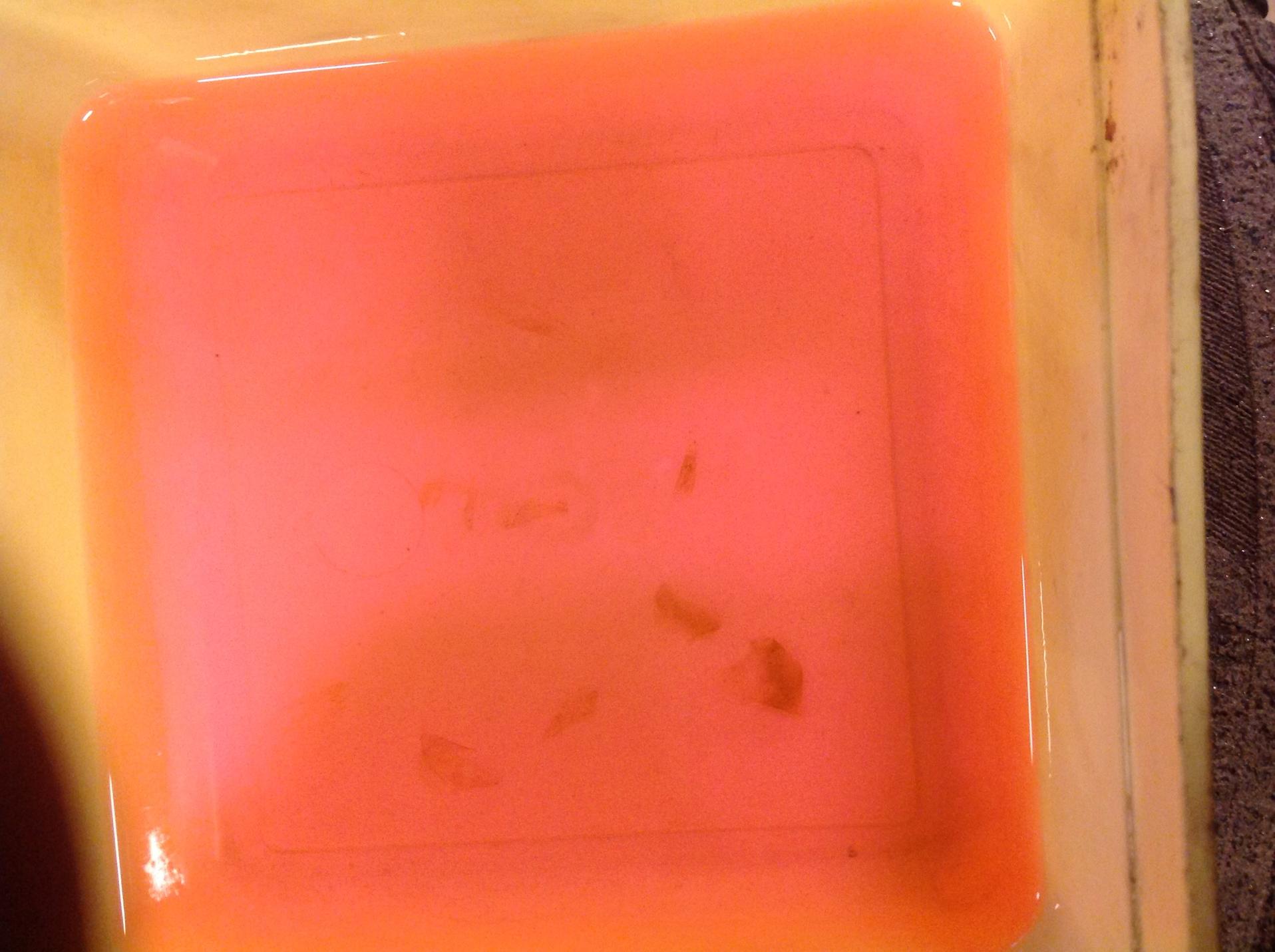

Dessutom är det skumma avlagringar på allt. Ruskar man runt lite ser det ut som slöjor i bränslet. Här ett prov utsuget ur tanken.

verkar onekligen aggressivt med e85
det är ju väldigt torrt bränsle
avlagringarna eller slöjorna är det inte zink då

Gjorde med mängder med egna experiment med uppsågade bränslefilter osv och kunde med tiden konstatera visst en rosa beläggning kunde skönjas, men ingenstans tecken på aggressivitet på detaljer som varit i kontakt med etanolen.
Sedan med facit i handen med så pass många som mer eller mindre genom åren kört på spriten borde mer problem dykt upp. Men visst avlagringar förekommer som då troligen är nämnda zink.
