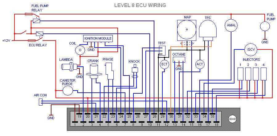

Ajdå det var värre. Kan vara orsak att byta Map sensorn, eller åtminstone mäta upp den. När min gick sönder starta motorn knappt och gick som en tröska på tomgång.
Om du har mätare på soppatryck och har tryckluft kan man försiktigt pröva ge typ 1 bar till regulatorn och se om den ökar soppan som den ska. Annars borde btrn vara ok.
Ganska ovanligt men Kolla så att motorn har rätt temp också så att inte termostatet strular eller att det finns luftfickor osv. Om nu det skulle vara något sånt som ger sprutet fel värden. Se också till att generatorn är ok så att sprutet får tillräckligt med ström.
Pin 28 på härvan är till vattentemp och pin 31 går till luft temp om du vill mäta att det inte är något brott eller dålig kontakt. Pin 15 går till map sensorn och pin 17 till gasspjällets givare.
