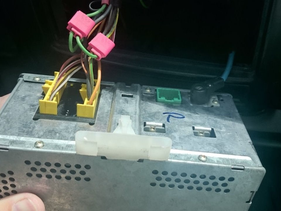

1. Börja med att plocka ur radion (har du radiokoden?), demonteringsverktyg för detta ändamålet underlättar en hel del men annars kan du använda något annat lämpligt.
2. Lossa alla anslutningar till radion.

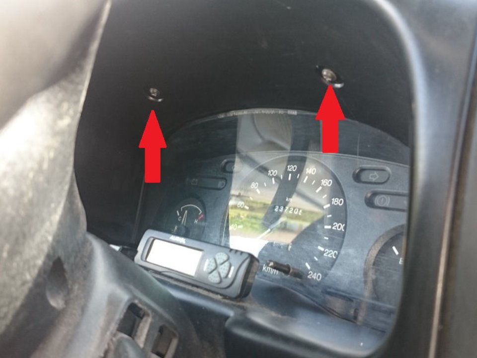

3. Lossa de 2 övre skruvarna till sargen på instrumenthuset.

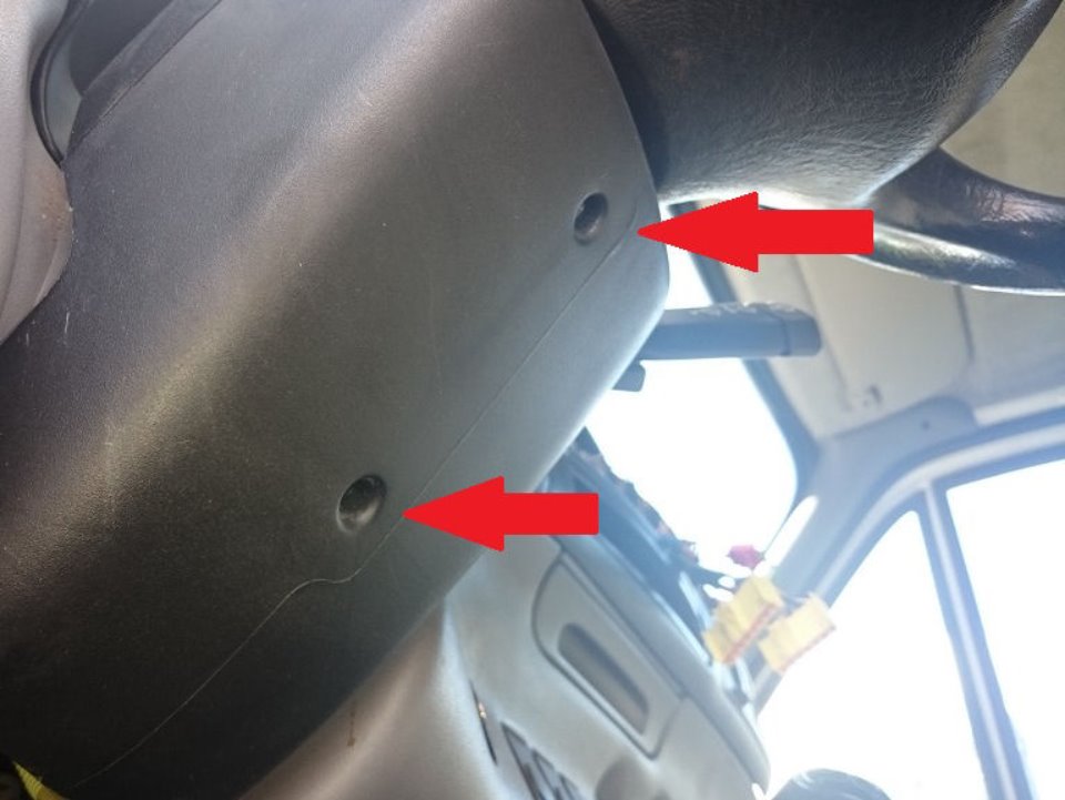

4. Lossa 2 skruvar till den undre kåpan runt rattaxeln...
5. och sedan den övre som sitter med 1 skruv.

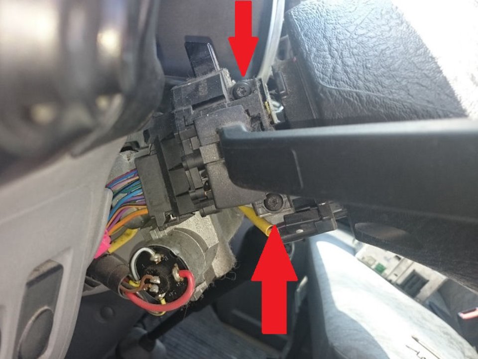

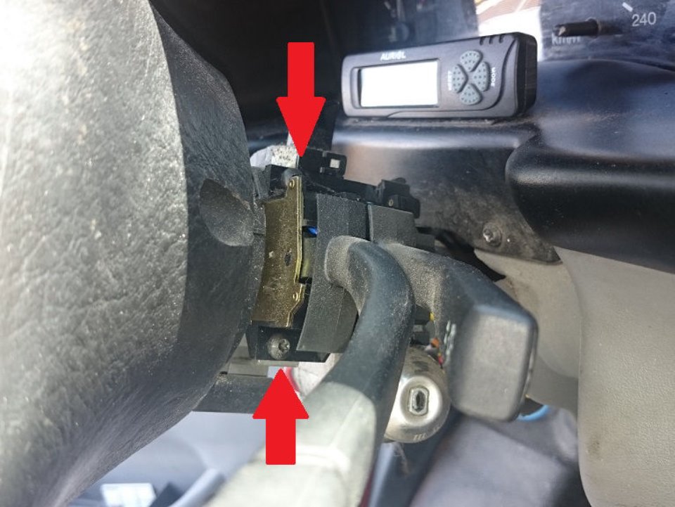

6. Lossa 2 skruvar och anslutningen till blinkersspaken och ta bort den...
7. gör sedan samma sak med vindrutetorkarspaken.

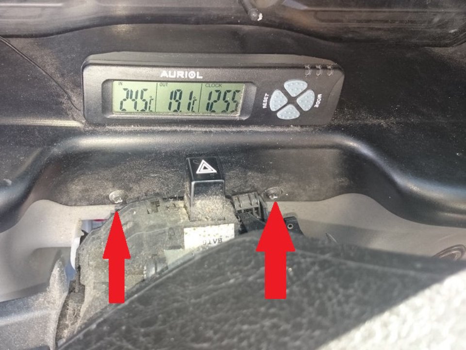

8. Lossa de 2 undre skruvarna till sargen runt hastighetsmätaren.

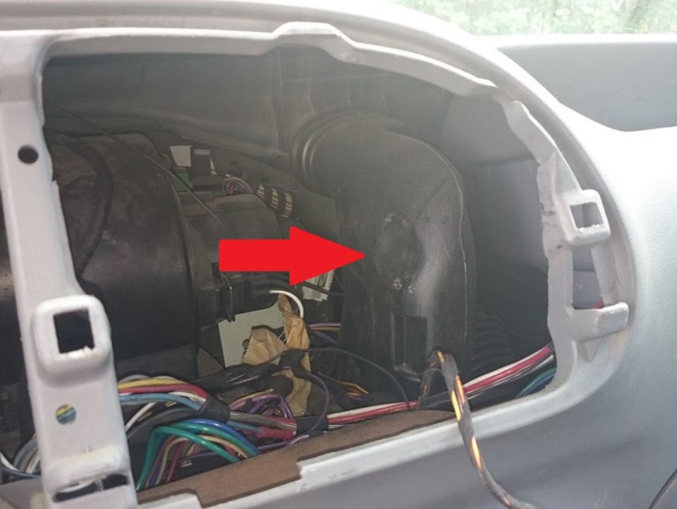

11. Ta bort röret till utblåsen i mitten...
12. och lossa den övre anslutningen till röret som går till golvet.

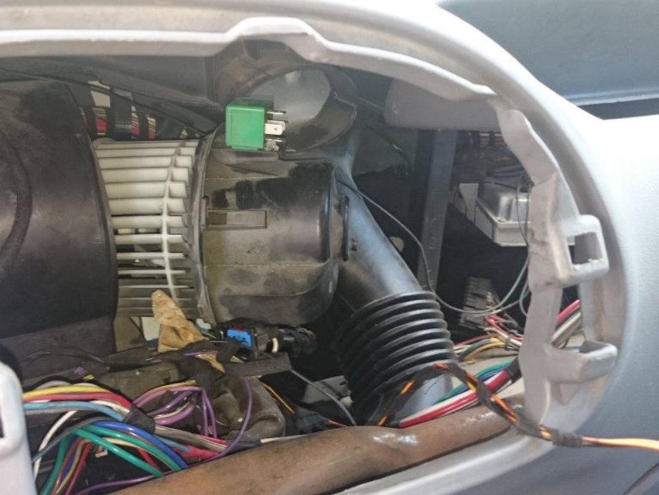

13. För att skapa lite mer utrymme kan du ta bort förvaringsfacket på instrumentbrädan, tryck bara in kanten på facket så ska den släppa från instrumentbrädan.
14. Där inne har vi kupéfläkten, lossa anslutningen på fläktmotorn…

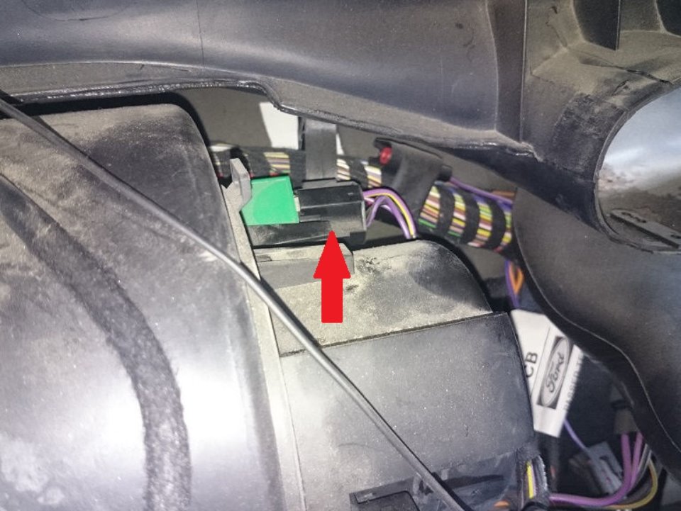

15. och om du har luftkonditionering finns det ett extra relä som du behöver lossa anslutningen på.

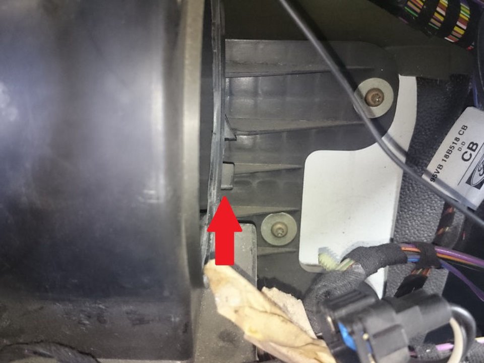

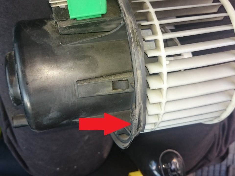

16. Tryck på spärren på baksidan av motorn och vrid hela paket moturs.
7. Bild på spärren, finns även en på framsidan som inte används.
8. Bild på låsningen som spärren snäpps fast i (motor borttagen).

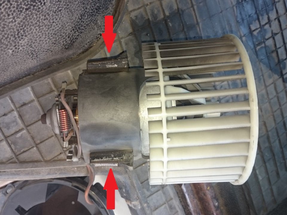

9. Motorn sitter fast i huset med gummikuddar som trycks in för att lossa fläktmotorn.
