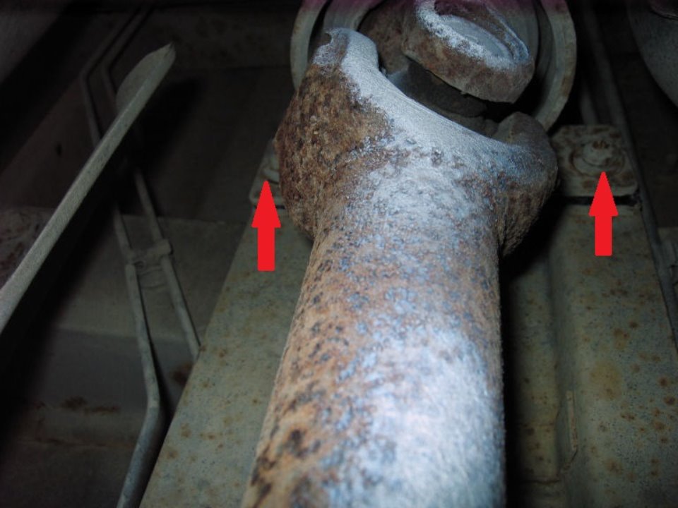

1. Börja med att skruva bort skruvarna till medbringaren på bakaxeln.
2. Skruva sedan bort skruvarna till stödlagret.

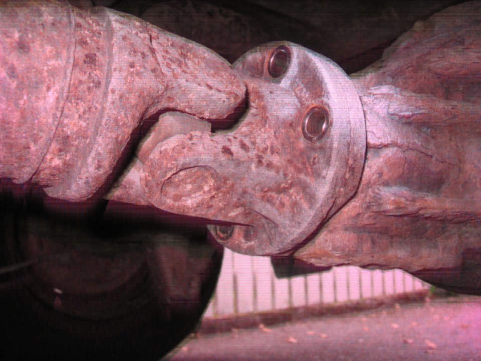

4. Lossa skruven till gaffeln vid knutkorset.
5. Du får ta och trycka tillbaka gaffeln mot skruven med jämna mellanrum för att kunna lossa skruven helt.
