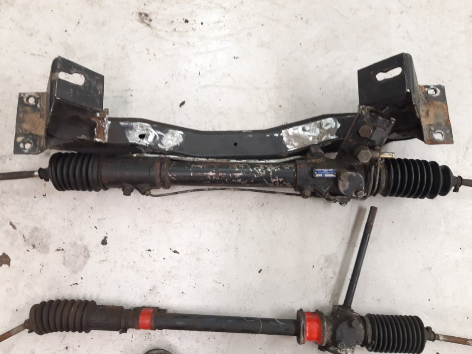

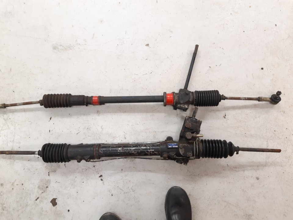

Framvagn demonterad ...240 styrväxeln känns ganska okej i mått & vinkel ..det ända som kommer behöva ändras är att flytta fram styrväxeln ca 10 mm då själva röret är ganska mycket större .. är det någon som vet hur det påverkar ?? I mitt tänk borde det inte göra någon skillnad alls 🤔
therealpinto
Inlägg: 10768
Namn: Gustaf Ulander
Ort: Kåge, Norrland
Medlemsnummer: 37
Re: MrB - Cloneworth Capri
Inlägg av therealpinto »
Flyttar man styrväxeln i längsled så påverkas framförallt Ackermann, dvs hur mycket mer innerhjulet svänger i förhållande till ytterhjulet. Original så sitter ju styrväxeln lite bakom P-ändarnas läge på styrarmarna. Skjuter man styrväxeln framåt så kan man också påverka pendelrörelsen i styrstagen vilket också kan få en del effekter.
Jag skulle rekommendera att du hellre modifierar framvagnsbalken så du kan behålla rätt läge för styrväxeln. Om det inte går, mät upp hur styrningen beter sig med flyttad styrväxel först.

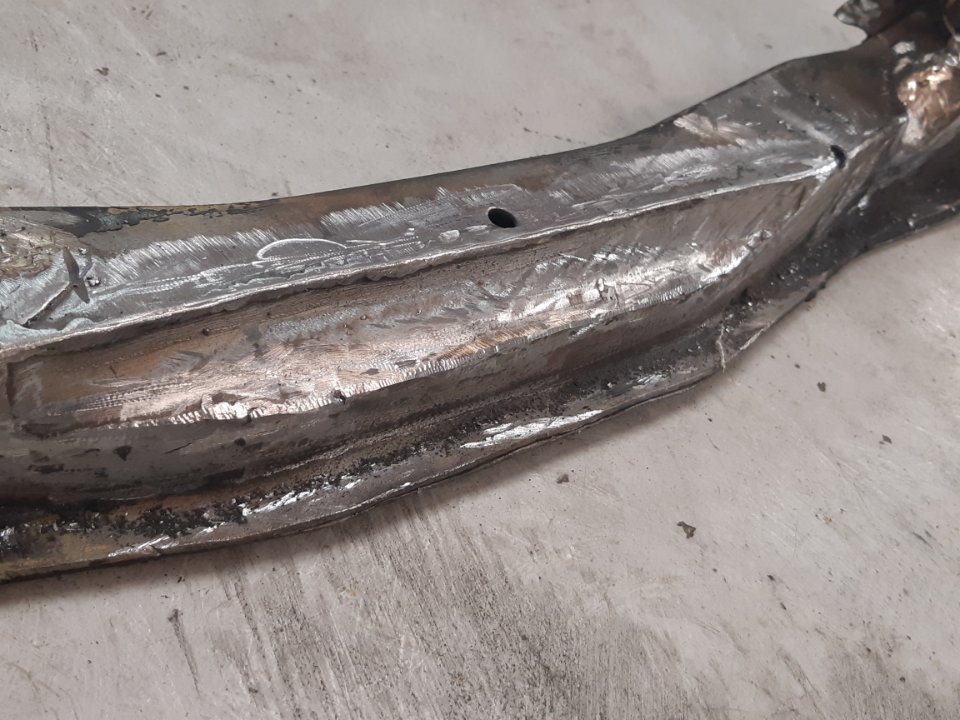

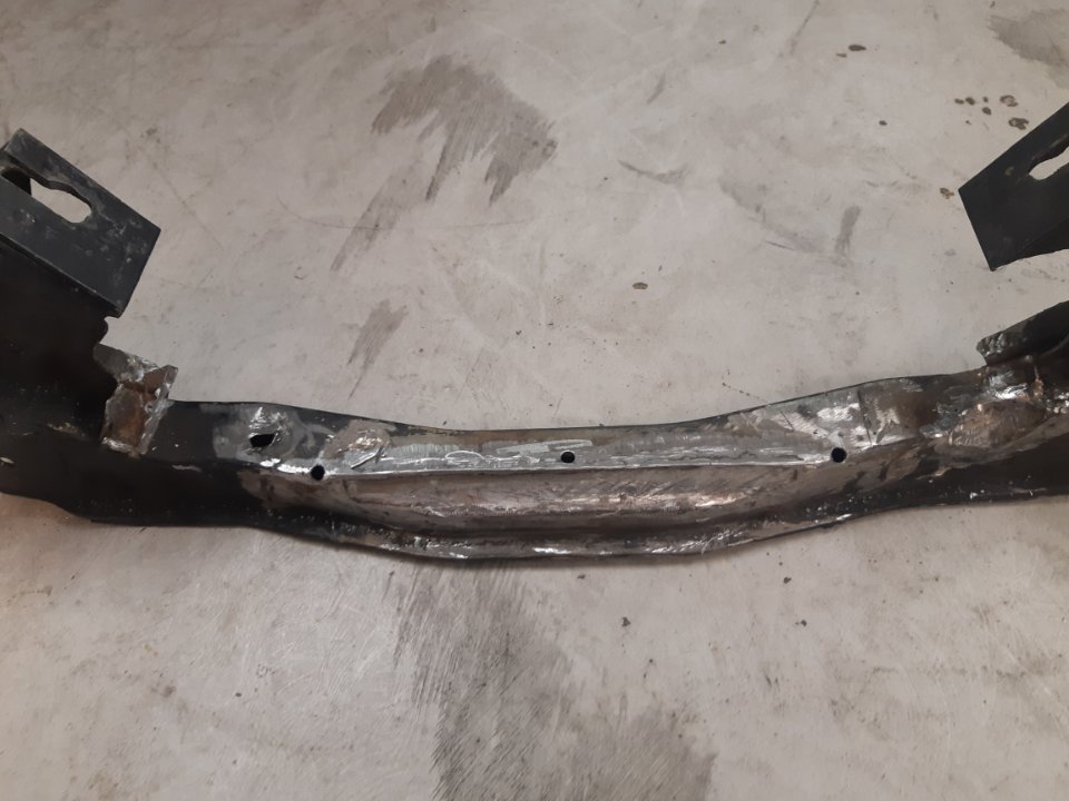

Lite har blivit gjort idag .. början till modifiering av framaxelbalken ..
therealpinto
Inlägg: 10768
Ort: Kåge, Norrland
Medlemsnummer: 37
Bra början!
Ett tips du säkert har koll på...om du kan, gör fästena till styrväxeln så du kan shimsa den uppåt/nedåt cirka 10 mm. Då kan du finjustera bump steer...

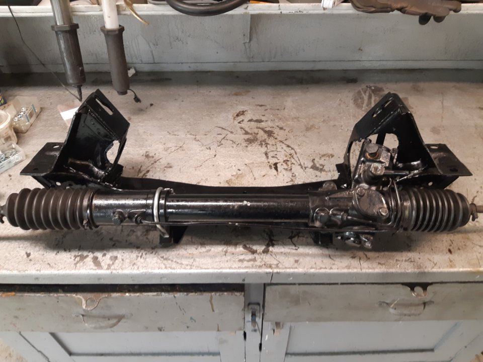

MrB
Inlägg: 633
Namn: Björn Liedström
Kör: Capri
Medlemsnummer: 259
Inlägg av MrB »
Nu börjar det likna nått
therealpinto
Inlägg: 10768
Ort: Kåge, Norrland
Medlemsnummer: 37
Absolut!

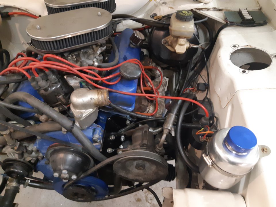

MrB
Inlägg: 633
Kör: Capri
Medlemsnummer: 259
Inlägg av MrB »
Det börjar bli trångt under " locket " har i alla fall gjort egentillverkad konsol för servopump som kom från en Volvo 740 samt eftermarknads oljebehållar
Då jag har el pump för bränslet fick bultarna till mek bränslepumpen bli främre fäste för konsolen .
Ser bra ut Björn och känns skönt att när du nu moderniserar så här pass så kan du knappast hävda att jag fuskar med moderna grejer mer ;) :checkered

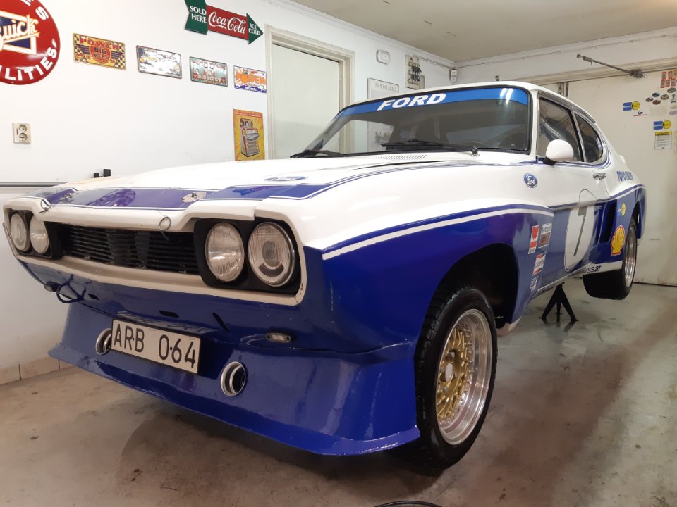

Inlägg av MrB »
I brist på delar från England som nu stängt hela sitt land 🙄 så byggdes det en ny framspoiler och sedan vart det helpolering & vaxning ...vart riktigt skaplig ...syns knappt att den gjort snart 10 år på racerbanorna 👍
Inlägg: 7148
:thumbsup: Kan bara hålla med, ser bra ut. :)
