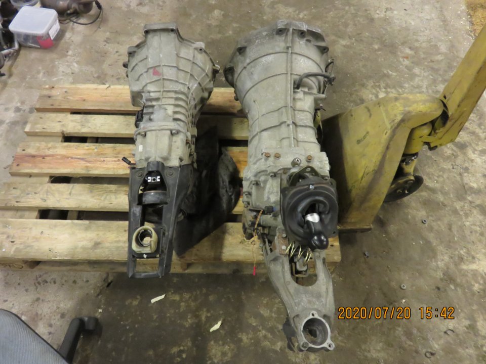

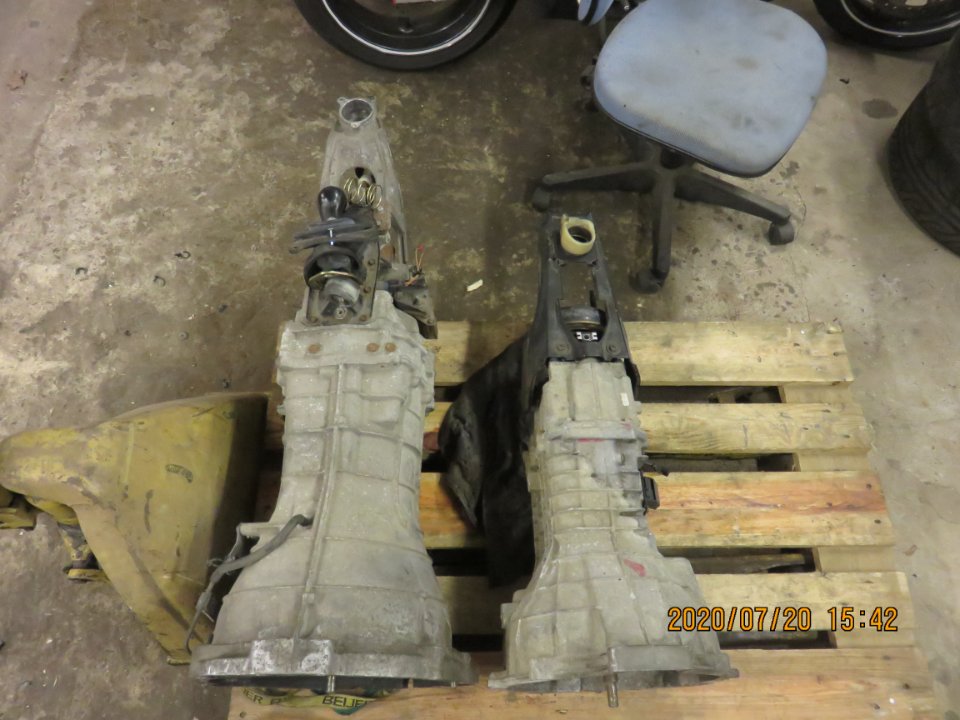

Tänker att jag lägger in lite bilder på lite växellådor också. Precis som med motorerna har jag en lös MT75a och en lös CD009:a som Nissan lådan heter. Nissanlådan är rätt biffig jämfört mot en MT75a. Vad jag lyckats läsa mig till så håller den för väldigt mycket mer än vad jag ska köra igenom den. Finns dock en svag på punkt på dom tidigare lådorna och det är synkringarna, framförallt på trean.
Det finns tre eller fyra versioner av dom här lådorna, den sista kom i brytpunkten 05-06. Så jag vet inte om jag har den sista versionen. Jag har iaf inte den "sämsta" lådan. Förbättringar gjordes på synkringarna under åren mellan 02-06. Tror dock inte lådan kommer vålla några problem i sig. Ska ju bra åka lite "bolt-on" trim. Min bil är dessutom ungefär 300kg lättare än en 350z så är den bara i bra skick kommer den hålla längre än både motor och bil förhoppningsvis. Dock är det väl bansaiväxlingar som dödar synkringar och inte effekt. Och snabba växlingar blir det ju en del av. Men har mt75an överlevt min behandling hittills så ska väl en nästan 30år nyare/modernare låda klara det också.
För att nörda lite ytterligare så har jag ju vägt båda lådorna. Motorn som var nämnt tidigare var ju cirka 30 kilo lättare än boben. Jag tappar en hel del här.
MT75:an väger 36 kilo.
CD009:an väger 54 kilo.
Känner att det inte är hela världen även om nya lådan gärna hade fått vara lättare. Dom extra 20kg hamnar långt ner och i stort sett mitt i bilen så är det nånstans man vill lägga till vikt så är det ju det minst dåliga stället.
Kan ju ta lite utväxlingar också när jag ändå är igång.
Mt75:
1 3.89
2 2.08
3 1.34
4 1.0
5 0.82
6 ----
Cd009:
1 3.794
2 2.324
3 1.624
4 1.271
5 1.000
6 0.794
lite bilder då på lådorna sida vid sida. Som synes är Nissansvepet större.
Ganska mycket grövre över "ryggen" också. Men jag har mätt på bilen och tunneln verkar erbjuda tillräckligt med plats för ett den ska gå att få dit. (förhoppningsvis).
En del längre totallängd också. Kortar jag spakstället max på CD009:an kommer den ändå vara ca 50mm längre än MT75an. Men jag vill ha bak spaken i bilen för det är precis att jag når 5:an som det är nu när jag sitter fastspänd med selen. Så om spaken hamnar 50-10mm längre bak tror jag det kommer bli trevligare ergonomi i bilen. Sitter lite för långt fram i dagsläget för att jag just ska nå spaken. Hade gärna haft stolen ett eller två snäpp bakåt för benens skull men då når jag inte spaken.
Men värt att ha i åtanke så är nya motorn ca 50mm kortare än vad BOBen är. Så skulle jag vilja kanske det skulle gå att använda befintliga hålet till växelspaken.
Tvärs över ca 40cm på CD009an.
Tvärs över på Mt75an ca 36cm.
ca 40cm CD009a
Ca 38cm på Mt75
Men nu kommer vi till det i mitt tycke det intressanta måtten med sprängkåpan. Det ända stället jag upplever det trångt med MT75an i bilen är uppåt mot torpeden. Just fästörat som sticker upp med dom två bultarna tar alltid i min torpedvägg när jag ska ha i/ur lådan. Får alltid bryta som ett djur i motorn för att luta den tilläckligt för att lådan ska glida ur kopplingen och komma ner.
CD009:an bygger 19-20 cm uppåt över axeln.
Mt75an bygger ca 21 cm över axeln. Så Cd009a är "lägre" än vad Mt75an är uppåt. Däremot kommer ju CD009an hänga ner lite mer än vad MT75an gör och ev stjäla lite plats för grenör.
Ännu en uppdatering med massa bilder på delar och mätande. I slutändan så handlar det väl om att skicka ur BOBen ur bilen och hissa ner nya motorpaketet och se hur det ser ut. För jag kan inte mäta mig till allt utan jag måste få i den i motorrummet. Jag får ju dock en uppfattning om hur stora prylarna är kontra det som sitter i. Förhoppningen är att operationen inte ska kräva så mycket misshandel av bilen utan att den kan passa någorlunda med mindre modifikationer.
Får se när jag tar tag i och river ur motorn och lådan ur bilen. Men det blir ju inte än på ett par månader utan det tar jag framåt hösten när säsongen är slut.
Nu fick du dessutom lite mått och bilder på lådan om du skulle byta till en sån i Caprin Gustaf

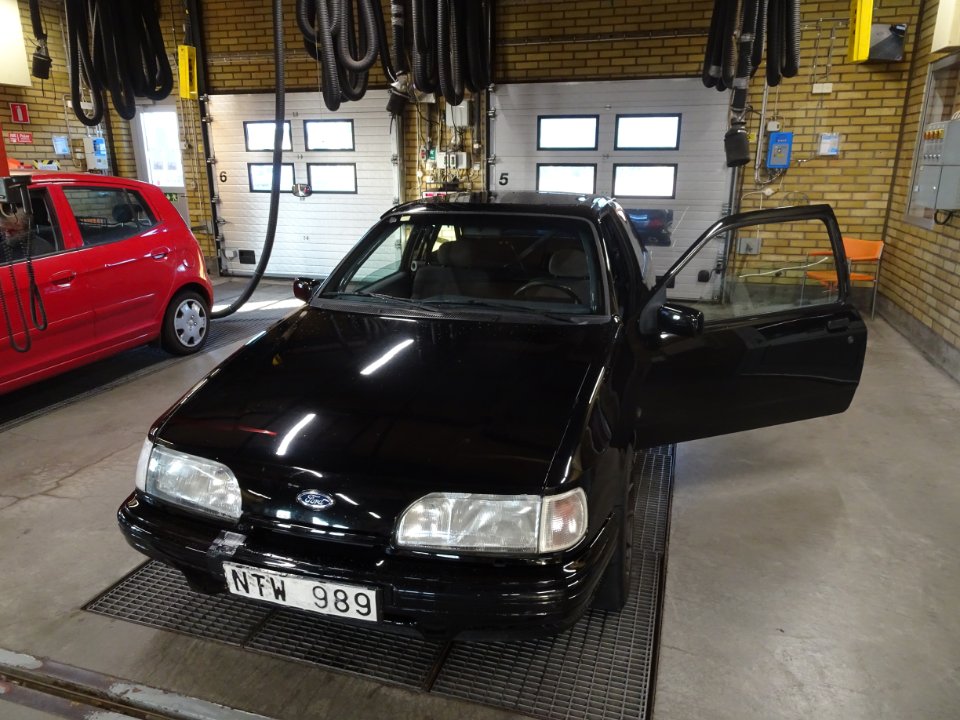

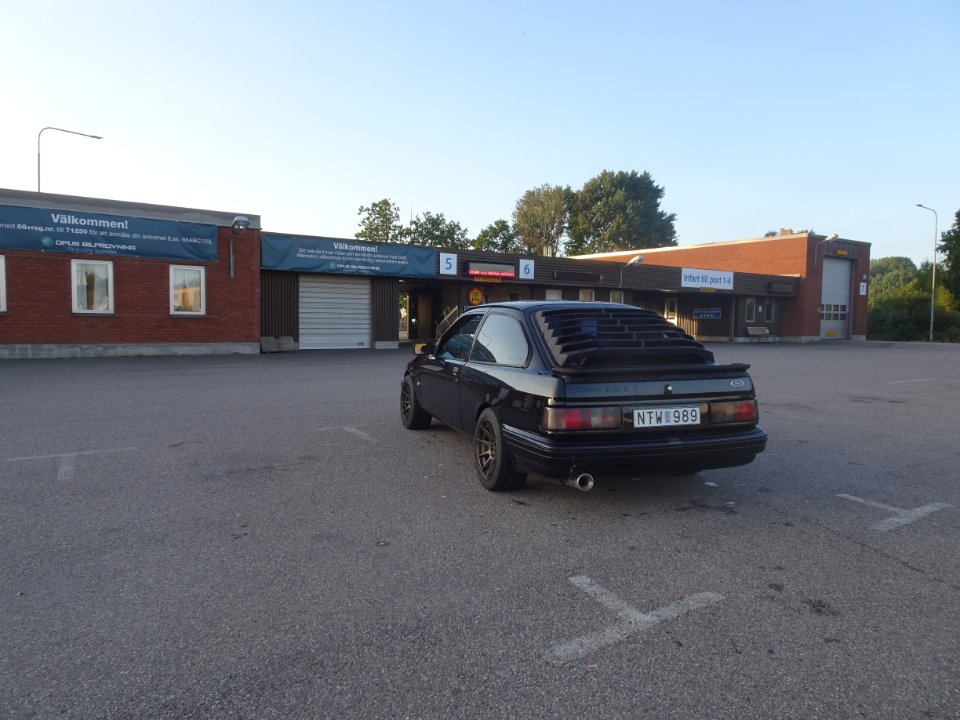

Hursom så har jag varit på Emmaboda igen. Samma dag som vi hade klubbkörning på Kinnekulle. Tyvärr blött så det togs tider först efter lunch. Lyckade inte köra nån 1.27 tid utan bästa för dagen har jag för mig var 1.28.6x. Var väldigt inkonsekvent hela dagen tidsmässigt. Brukar kunna köra rätt jämnt men pendlade mellan 1.28-1.30. Kan inte komma med några ursäkter på bilen för den går hur fint som helst. Var jag som körde dåligt bara helt enkelt. Gick nog in med inställningen att jag skulle köra en 1.27 tid och laddade för mycket och så blev det pannkaka av körningen. Vi hade iallafall trevligt. Fick sällskap av Linus i klubben som ville rasta sin Fiesta ST lite så han var med och lekte hela dagen också.
Var och gjorde regbesiktning igår på bilen så nu är allt pappersjobb klart.
På plats
Lånade två originalstolar av en bekant, i olika färg dessutom. Kände att det var lika bra att byta så man slapp eventuellt tjafs om sportstolarna.
Klart! Fick tillägsraden: RAM/STOMME FORD FÖRSTÄRKT MED SKYDDSBUR,HELBUR. Infört i regbeviset.
