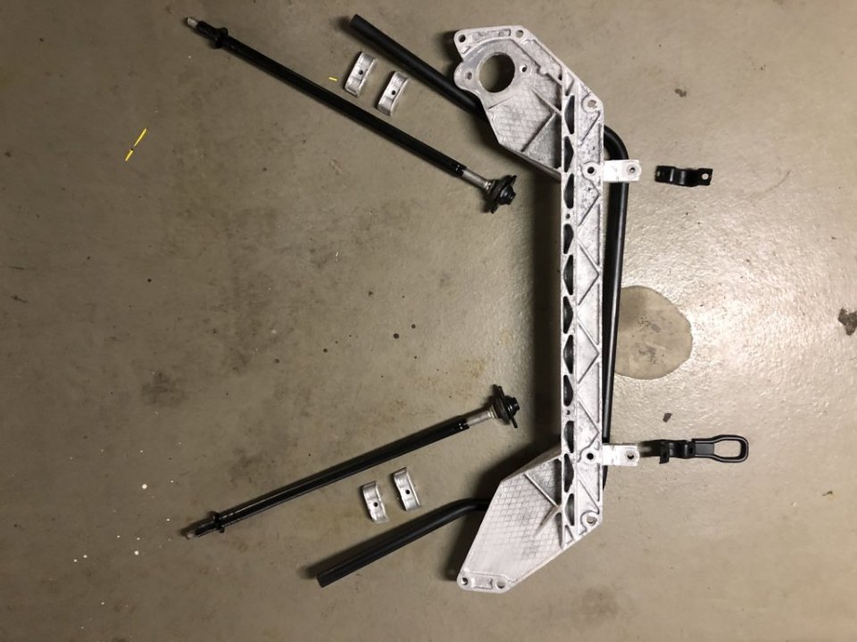

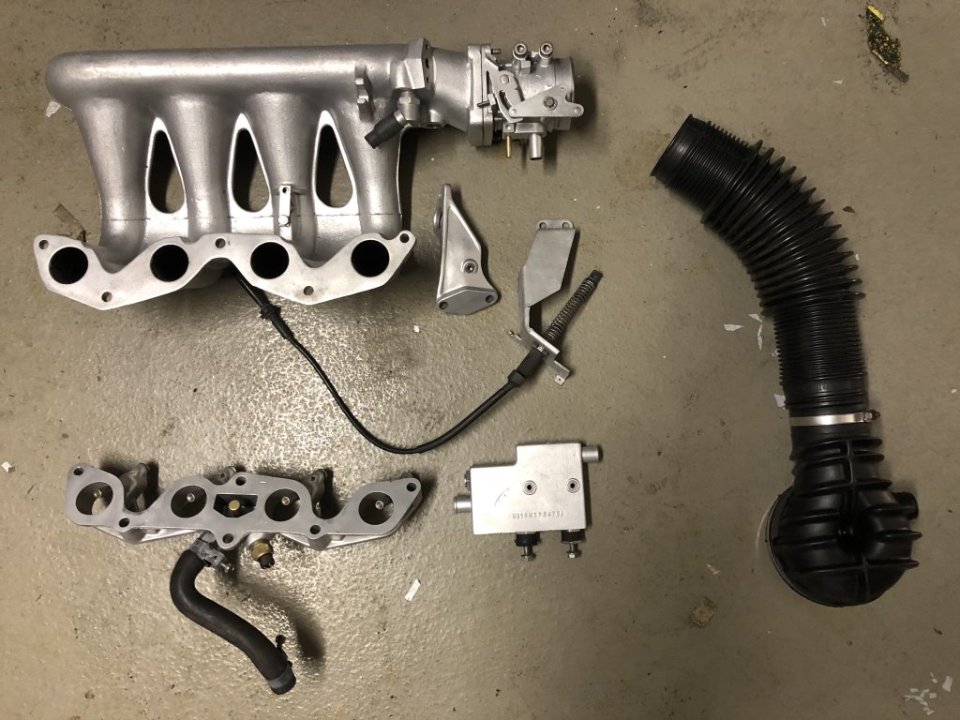

Skaffade massvis med S1 och RS1600i delar, bla fälgar, kjolpaket, insug, den stora RS1600i krängaren, RS1600i kamkåpa. Allt lämnades sedan på vattenblästring. Även alla stag, spindlar mm blästrades och lackades om.
Den stora RS1600i krängare,detta är den tjockaste krängaren som monterats på Escort Mk3/mk4. S1 Turbo är lite tunnare Alla delarna till RS1600i insuget, annorlunda utformning än Xr3i och lite större spjällhus. 6 av 9 15" RS fälgar jag samlat på mig.

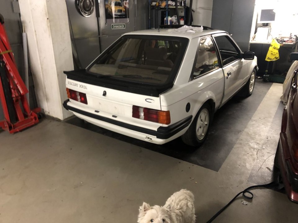

En bild efter att kjolpaketet lackerades och monterades, efter detta började jag plocka ner bilen.
axelvic
- Inlägg: 117
- Blev medlem: ons jun 06, 2012 1:09 pm
- Namn: Axel V
- Kör: Granada m.fl.
- Ort: Höganäs
Re: Escort Xr3i -84
Vilken pärla! Och vad roligt att se!

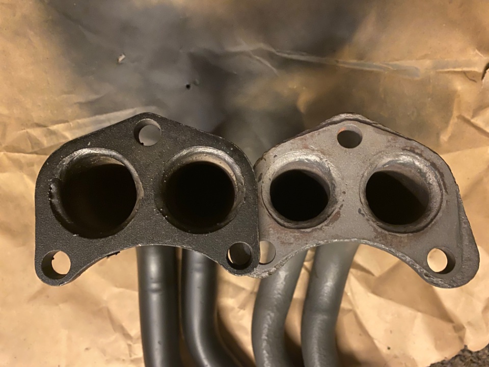

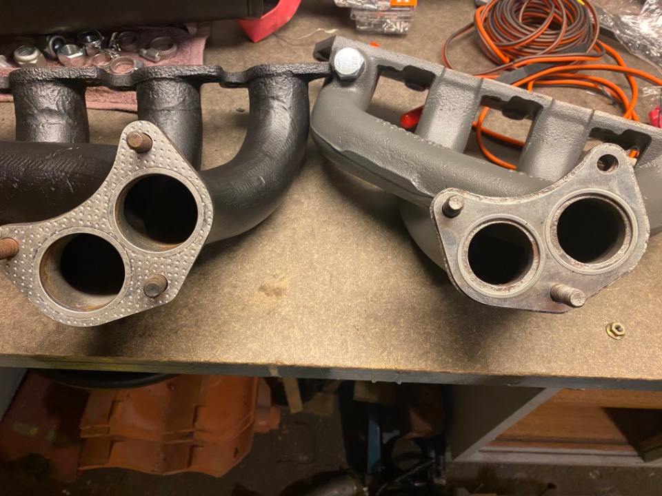

Dåligt med uppdateringar. Börjar bli klar. Stötte på lite patrull med ett sönderrostat nedre del av grenröret. Av en slump så hittade jag ett komplett NOS Simons sportsystem hos Lexmaul i Tyskland. Perfekt då det innehöll den nedre delen av grenröret med. Samt är grövre än original. Hittade även övre delen till RS1600i. Då detta kommer från en homologeringsmodell har det större kanaler. Passar perfekt mot dom grövre rören mot Simons systemet.
Skiljer ca 7mm i rören mot Xr3i
Jämförelse mellan Xr3i och RS1600i
- Inlägg: 7148
Re: Escort Xr3i -84
Vilken skillnad.
