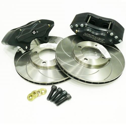

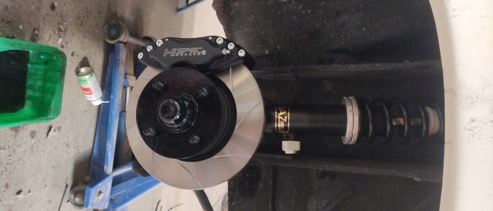

Fick bli detta kit med DS3000 belägg. Kände inte riktigt för 6kolvs ok. Jag kommer aldrig kunna maxa sådana ändå så.
therealpinto
Inlägg: 10768
Namn: Gustaf Ulander
Ort: Kåge, Norrland
Medlemsnummer: 37
Re: Löörsa's Capri 3000GTxlr -72
Inlägg av therealpinto »
Det finns ingen anledning att ha en massa kolvar om man inte har jättestora skivor, tycker jag (så beläggen blir så stora att de flexar).
260 mm är inte så stort och de kommer att bli varma om du kör mycket bana men DS3000 tål ju värme bra. Tyvärr funkar de inte superbra kalla så tycker du att du har dålig bromsverkan vid gatkörning kan du prova ett snällare belägg som DS2500 (men det pallar inte värme på samma sätt).

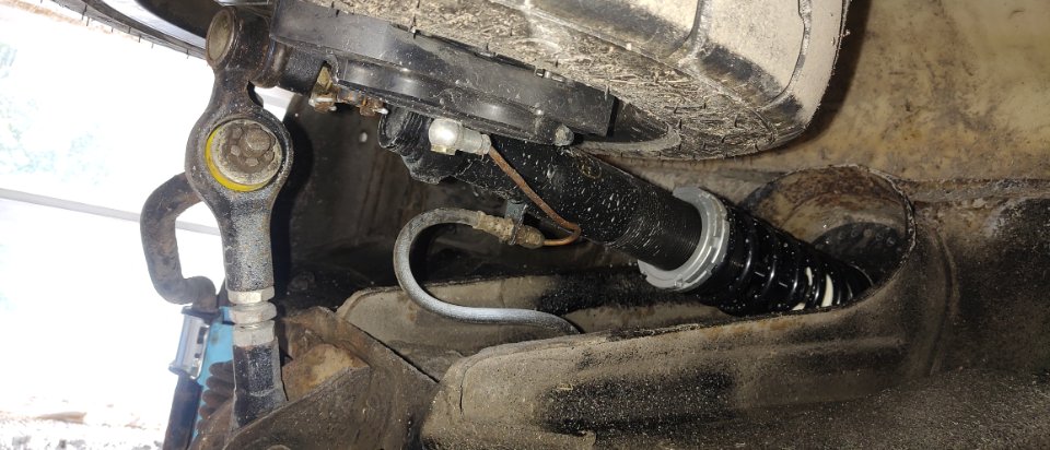

Fjäderben och bromsar på plats.
Mikko_
Inlägg: 214
Blev medlem: sön apr 01, 2012 10:16 am
Namn: Mikko Isotalo
Kör: Cortina MK1 -65
Fiesta MK7 -12
Ort: Köping
Inlägg av Mikko_ »
Trevligt att skruva dit nya fina saker, ser bra ut :)
