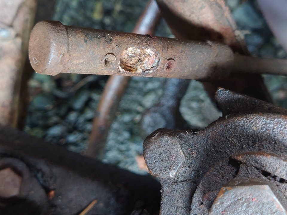

Nu har ett annat problem dykt upp. Kulleden till växelspaken hoppar isär. Den till 2:an och 3:an!
Så här ser den del som kulan går in i.
Någon som vet vart jag hittar en ny sådan? Behöver hela ända ner till växellådan bytas?

Jo jag vet att det inte är lätt att hitta delar till P3:orna. Funderar på om det går att tillverka nytt själv. Har inte tagit isär länkaget ännu. Drog ihop det istället med buntband. Funkar bra ett tag iaf!
