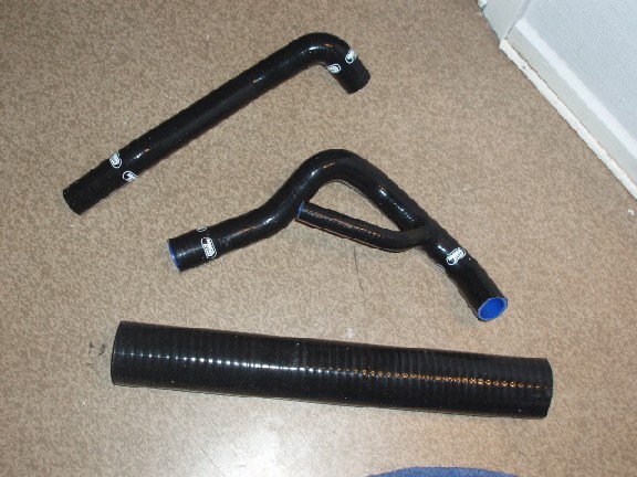

Hann hämta ut paket idag. Samcoslangarna och högtrycksoljepumpen. Lägger upp en bild på dom slangarna jag köpte i början av året.
