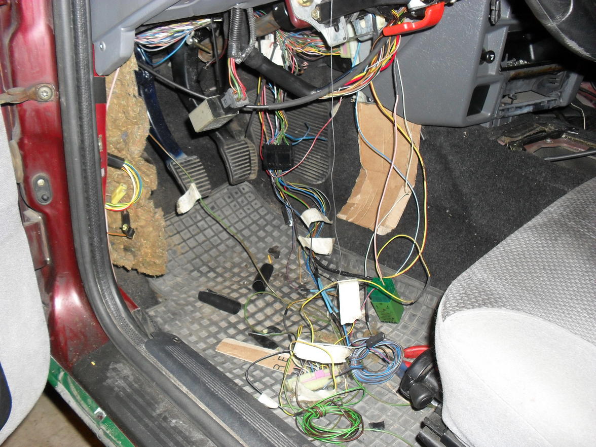

Kan lägga upp några bilder då.
Inte dom roligaste bilderna visserligen men..
850 elhärvan byggs om.
Här håller ja på å löder in en "box till boxen" för att köra med sep spolar istället för fördelarlock.
Man kan säga att man lurar boxen med denna.
Den lilla boxen som lurar boxen

Då har man provstartat då.
Startförsök 1: Bränsleläck. Men de va snabbt fixat.
Startförsök 2: ingen gnista. Kom på de att de är ju en fördel om man har jord till tändspolarna. så de va ju bara å skruva dit.
Startförsök 3: Fortfarande ingen gnista. Mätte vid relät till tändspolarna.
Dom har ström innan man slår på startläget. Men när man vred på starten så försvann strömmen till spolarna. kopplade om så dom fick strömmen på startläget.

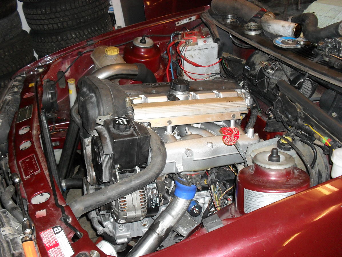

Kanske ska göra en liten uppdate här då. var ju ett tag sedan..:-)
Så här såg motorrummet ut när de var klart.

Men mer än så här blev de inte.
Ville ha mer effekt. Och plåndboken sa stopp till att trimma 5an.
Så maskin plockades ut och såldes.
Nämen?:rolleyes:
aha..:eek:
motorfästen
och en turbo:starter:
intercoolern sitter fins där.
