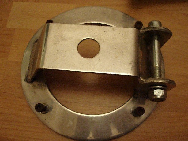

Ikväll var man och hämtade fjäderbensstaget från Patrik. Så som en liten avkoppling från motorblocket så slipas och poleras fjäderbensstaget upp så länge. Har inte fått se något glänsa på länge nu ju:p
Och motorblocket provade jag slipa med bandslip P320, men gick inte så bra. Slukade för mycket papper och för lite avverkning. Så kommer köra med P80 genom hela blocket först.
Problemet med banslipning är att liten yta slipas åt gången, så ytan blir lätt vågig på en större plan yta. Där måste jag slipa ytan med en liten poler/slipmaskin för att få en rak och fin yta.
