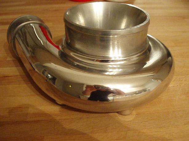

Har i stort sett slipat klart kompressorhuset nu. Den var ganska färdigslipad när jag köpte turbon, men började om på P80 för säkerhets skull.
Avslutade med våtslip P2000 på halva och fortsatte till torrslip P8000. För att se skillnaden. Om man ska beställa hem mer slipark eller inte.
Tog några bilder för att kunna visa skillnaden på ytan med våtslip P2000 och torrslip P8000.
Hela kompressorn ska poleras upp och sedan mattas ner med torrslip P8000, P14000 och P24000.
Vill se hur skillnaden på ytan blir med dessa olika slippapper.
1:a bilden är med 2000, 2:a bilden med 8000 och 3:e bilden visar hur det ser ut färdig polerat med torrslip P8000 och polerad i 2 olika steg.
