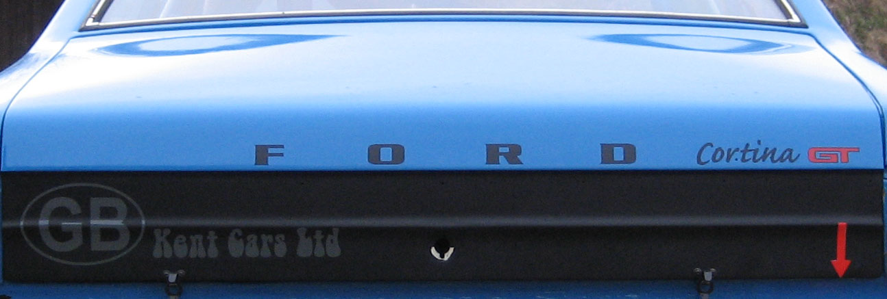

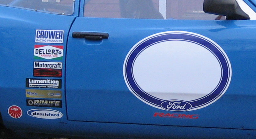

Dekaltrimmning
Nu har jag gjort det viktigaste på en 70 -tals racer, dekaltrimmningen
Var i valet och kvalet om jag skulle låta bilen vara "ren" men eftersom man ändå ska ha nummer på dörrarna så fick det bli lite dekaler bakom dörrarna också.
Bak blev det text istället för originalemblem
(hade blivit tvungen att borra bort färg från hålen, tycker det skyddar bättre om färgen får vara kvar. Väldigt viktigt på en banbil
Nu bör Cortinan gå ännu fortare.......

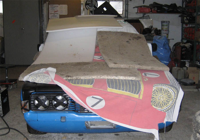

Nja, mästerverk vet jag inte men jag låter dig behålla den illusionen tills du detaljgranskat åket.
Någon utställningsbil är det inte, har försökt lägga krutet på funktion, användbarhet och säkerhet. Den har gått otroligt bra, driftsäkert och snabbare än väntat. Än så länge har det inte blivit några haverier, den går och går som en gammal Ford ska vet du.
2008 blev ett "planerat" sabbatsår från racing p.g.a jobbtryck och lite husjobb, ett projekt i taget....
Det som måste uppgraderas är bl.a montering av katalysator, bränslebrytare m.m, nya regler. Kommer även att byta från 15" hjul till 16". Har breddat plåtisar från Citroen C5.
Hjulbytet gör jag för att ändra utväxlingen lite (den slår i varvstoppet i 5:an, på rakan, innan bromspunkten). Ska öka bredden bak från 205 till 225 samtidigt.
Sedan finns det alltid massor med småjobb på listan:
Ny dragning av kablar och bränsleledningar i motorrum, "efterdra" alla fästpunkter efter ett par säsongers plågande, bromsbyte fram till lite större doningar. Ska testa med bromsar från en RWD Cos.
Tja, så ligger det till, alltså låg aktivitet. Men nästa vår är den igång igen, då är det hus och annat som får vänta ett tag, ett projekt i taget...

Tack! Jo jag är hyffsat nöjd med stuket men Cortinan vet inte riktigt vad den vill likna.
Rallybil? (svart huv, regnummer i vitt)
Nascar? (svarta fälgar och snart fönsternät)
Capribanracer från 70 -talet? (nummerovalen med "fordband")
Det jag retat mig lite på är att nummerovalen blev för liten, proportionerna stämmer inte. Den kommer att bytas ut. Samt att dekalerna åker av med tiden (får ej ha reklam på bilen i historisk racing)
Bilder på vårens kommande uppdateringar utlovas.
