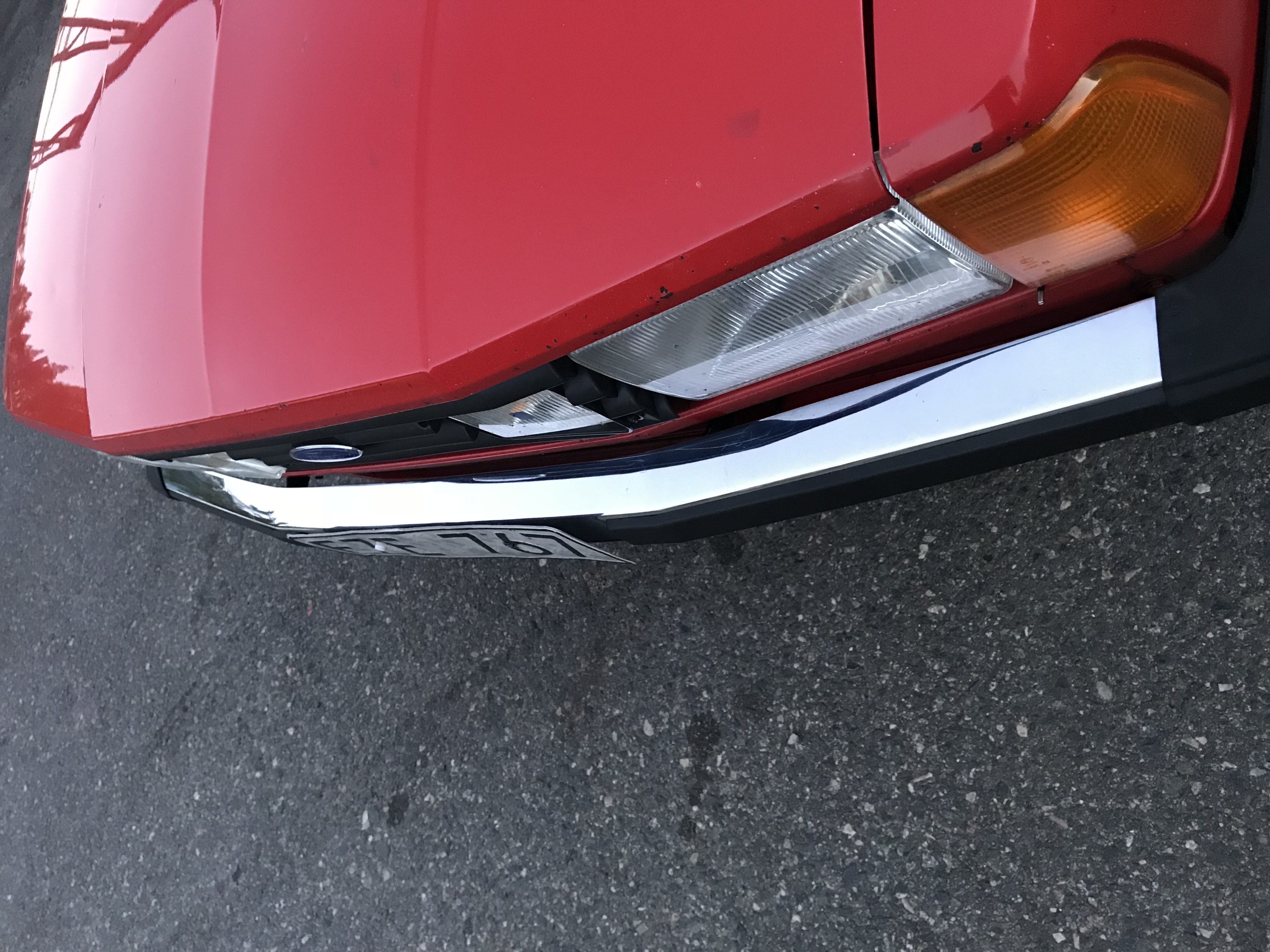

Den har även fått en bättre främre kofångare...
Inlägg: 3645
Snyggt! Detaljering gör verkligen mycket för intrycket även på en "vanlig" bil. :)

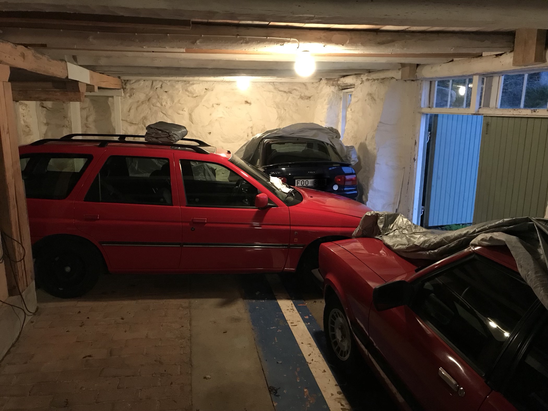

Nu har 767an fått göra RSen sällskap och även EDitH har anslutit sig till sällskapet för vintervila...

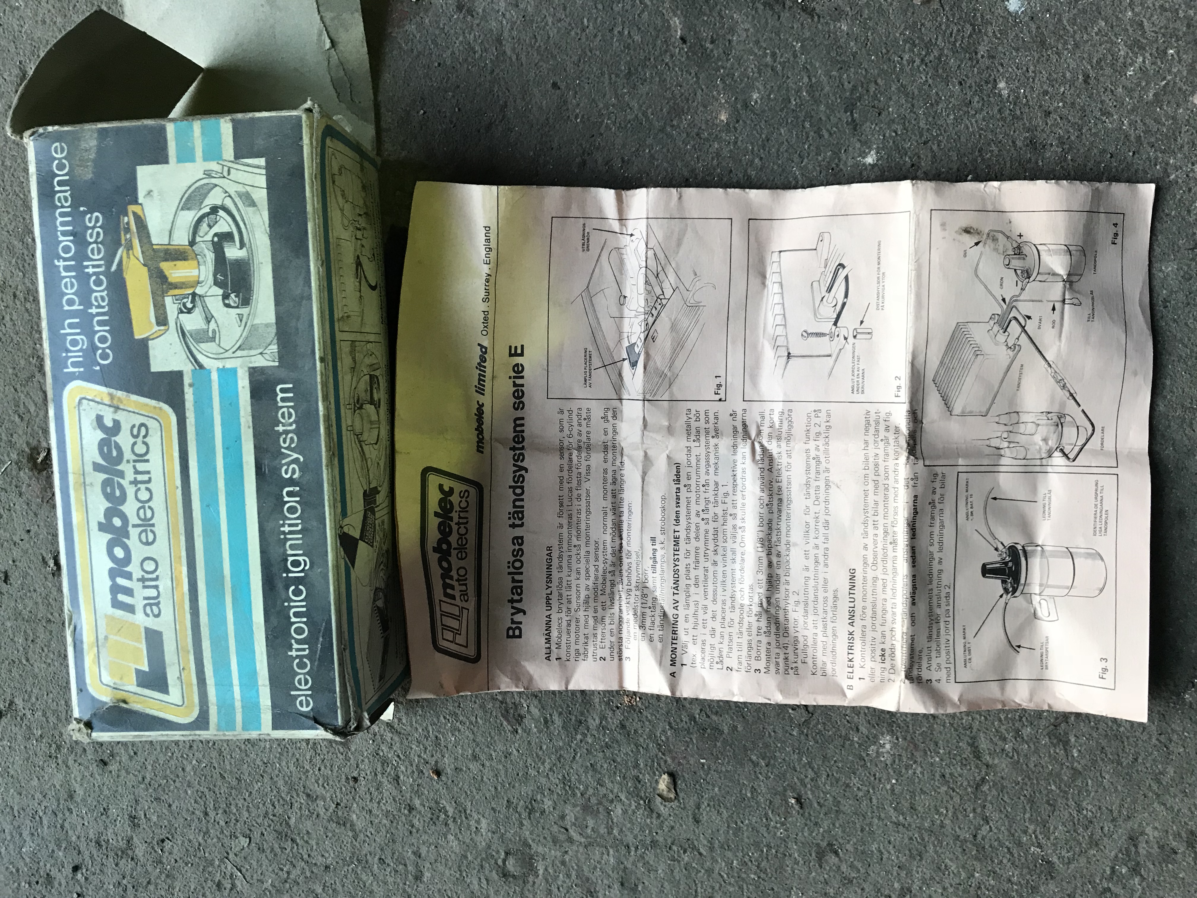

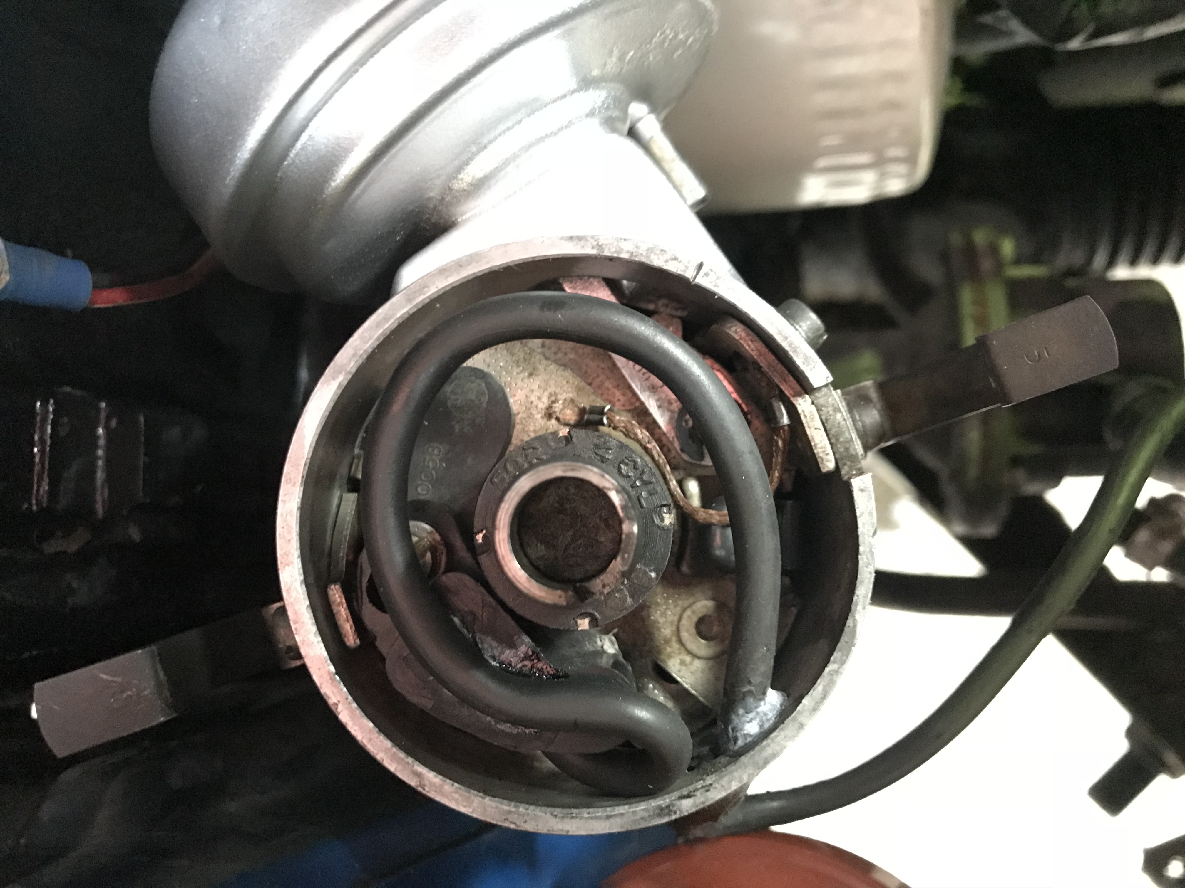

Brytarlöst
Inlägg av Peän »
Nu har den fått brytarlös tändning
