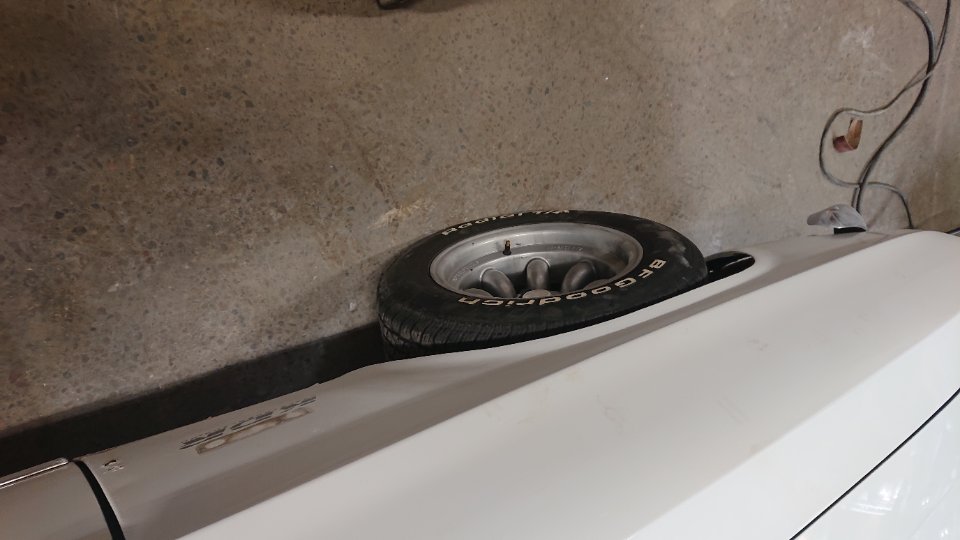

Liten uppdatering

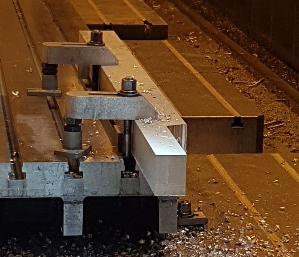

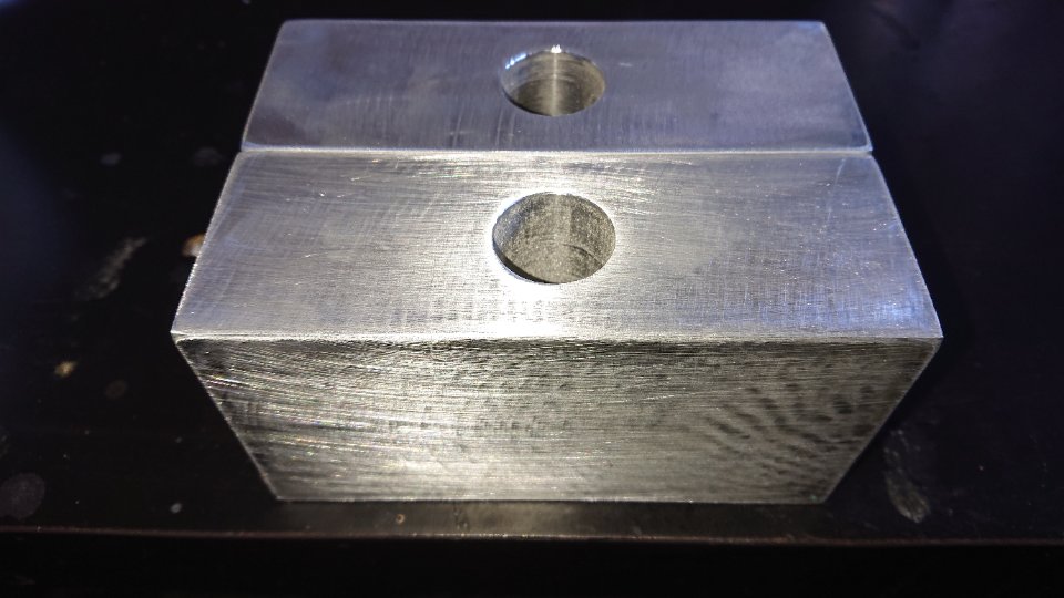

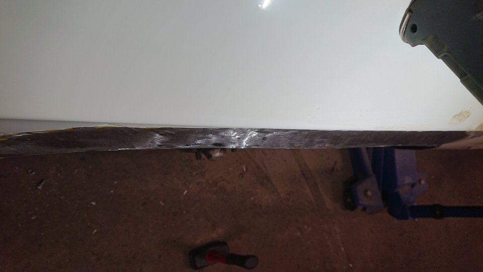

Nya 3" sänkblock är på tillverkning just nu
Inlägg: 3645
Re: Löörsa's Capri 3000GTxlr -72

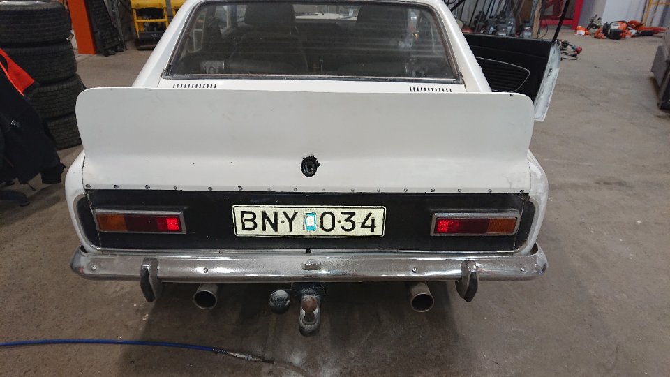

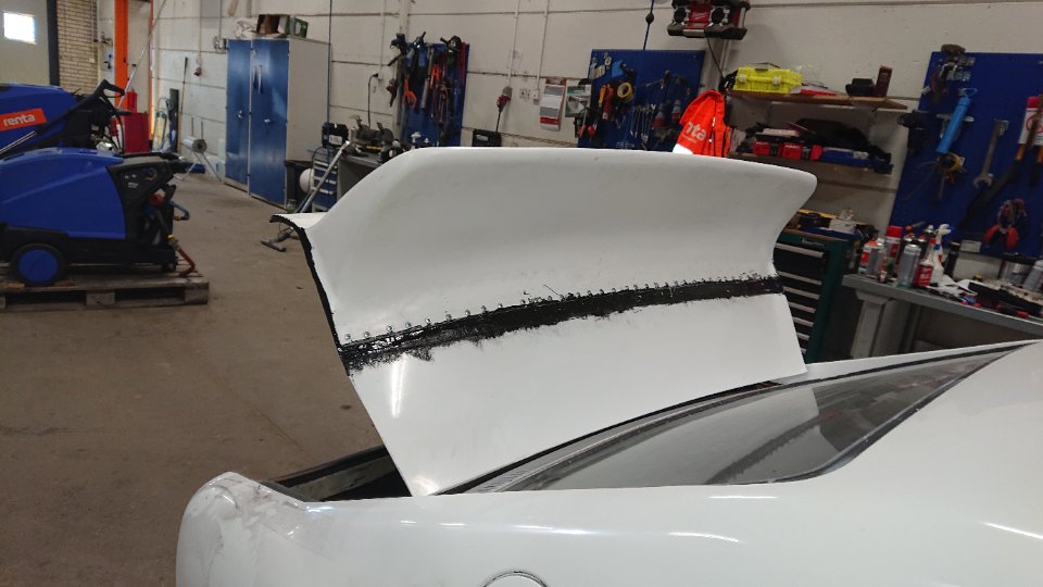

Styrradien handlar inte bara om att vara snabb utan också att bilen ska vara trevlig att köra på väg, som kan vara rätt ojämn. Men du väljer ju själv dina prioriteringar, blir den spårkänslig så vet du ju i alla fall vad det beror på.
Jag vill gärna lägga till att den extra belastningen på hjullagren kan bli en fara över tid. Man bör se till att kolla & serva dom oftare än normal intervall för att inte riskera att de yttre stödlagren i fram rasar och det brukar inte skvallra tydligt innan det plötsligt nyper tvärt (åtminstone på Taunus-Cortina kan detta ske redan med bara en tum utåt särskilt på ett dåligt underhållet vägnät är min erfarenhet av redan 1 tum positiv offset). Vingen lär ju ge bra ground effect men undrar om den inte riskerar agera luftbroms i höga farter med den tvära vinkeln kontra höjden. Att använda en breddad Golf-spoiler är ju klockrent :thumb:, designen kunde varit original så bra som den matchar. Helrätt val av fälgar också. Hylla under instrumentbrädan är såååå engelskt :cool:.

Nedre delen av den har jag byggt själv då den som hörde till bilen var så dålig redan för 20år sedan så jag gjorde en ny som blev rätt ok iallafall. Bilen skall bara användas för att se snygg ut och låta rätt och om hjullager går åt Flanders så köper jag nya :-) Caprin hade ju faktiskt ET minus 19 på Zakspeed och turbo Caprin så jag är inte ett dugg orolig för det.
Inlägg: 7153
:thumbsup: Blir riktigt bra, helt rätt stuk. :D

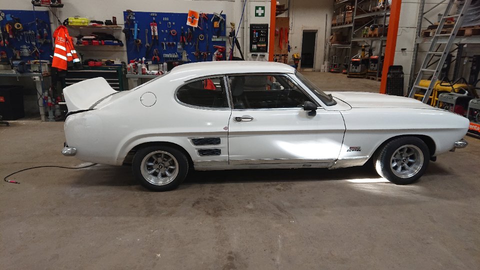

Så kom sänkningblocken som en skänk från ovan :-)

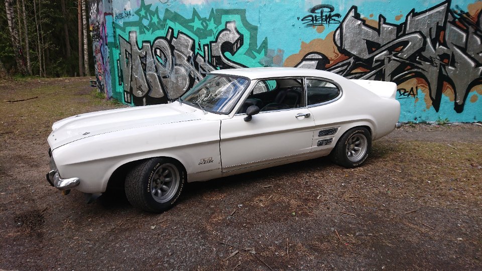

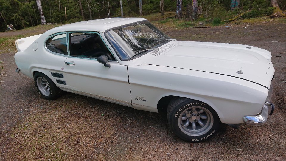

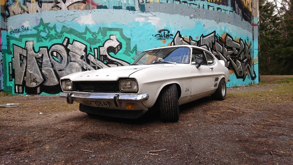

Fick bli en liten tur i solskenet
Inlägg: 7153
Löörsa skrev:Fick bli en liten tur i solskenet
:thumbsup: Det ser riktigt gött ut! :)

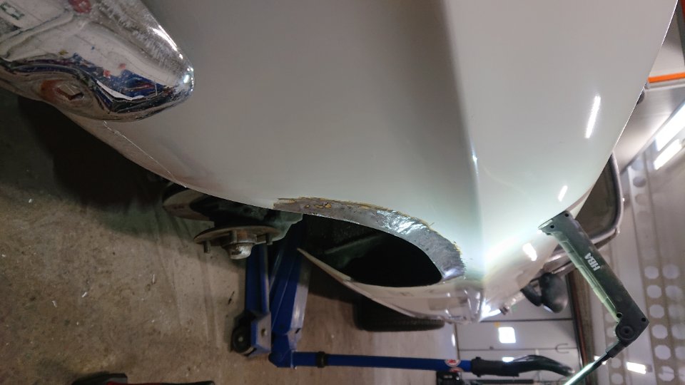

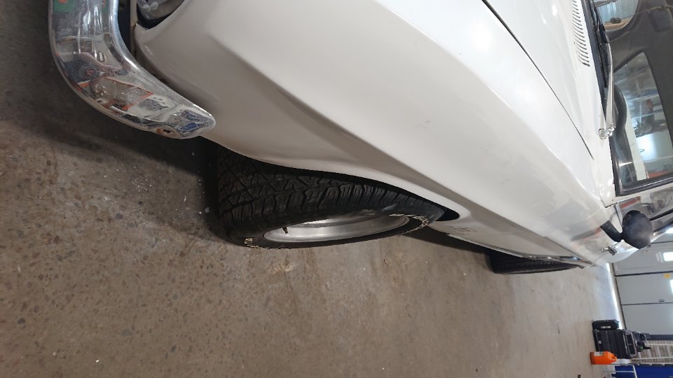

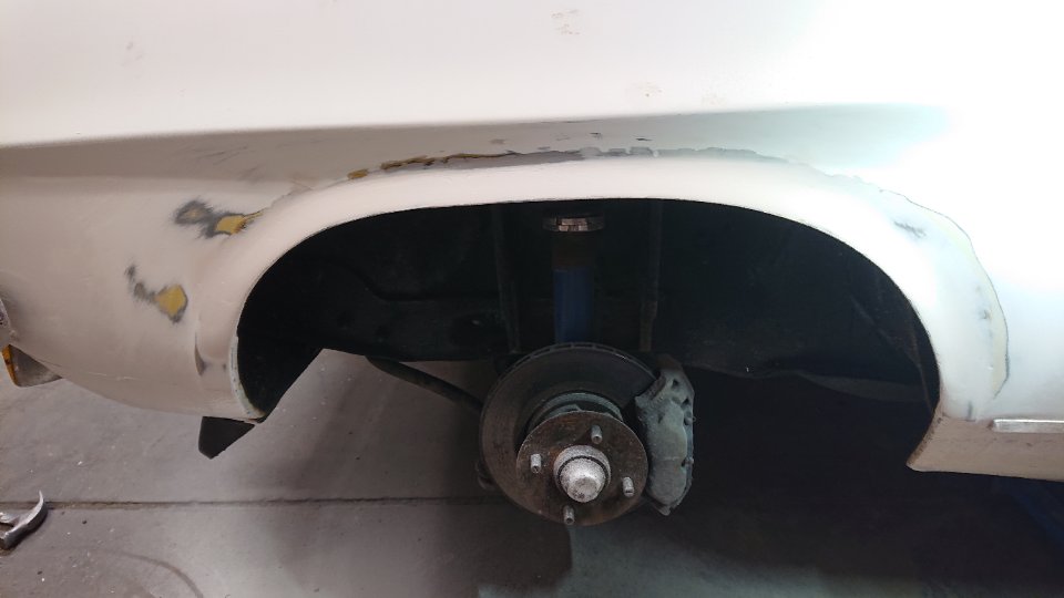

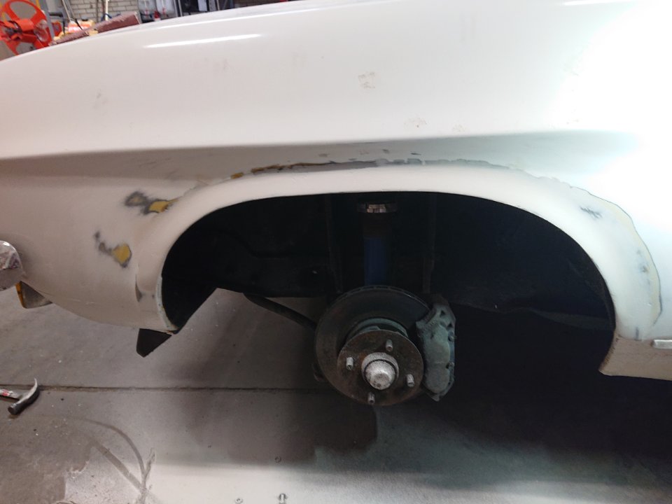

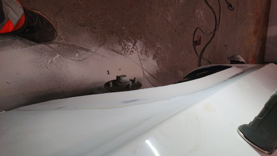

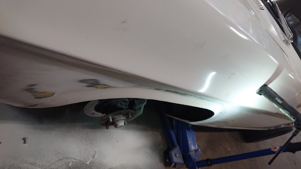

Fick bli att bredda skärmarna fram lite för att få plats med framhjulen. Tyckte det blev helt ok iallafall
Inlägg: 7153
:thumbsup: Blev riktigt bra. :)

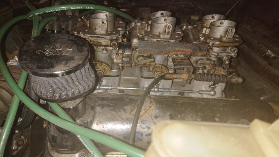

Nu sjunger hon igen. Fantastisk maskin med trippla Webrar.
Inlägg av Knez »
Fränt! Blev det någon kännbar skillnad i effekt?

Inlägg av Löörsa »
Oja, den är ju byggd för denna trippel kronan, var ju tvungen och montera orginal när jag besiktade. Det är som dag och natt.

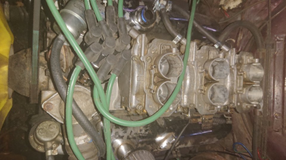

Väntar på delar till de trippla, hoppas det kommer imorgon så man kan börja med bestyckningen.
Dålig synk som inte går att åtgärda utan nya delar, men ljudet på bött gas är svårslaget. Hoppas få upp en film innom kort :-)
