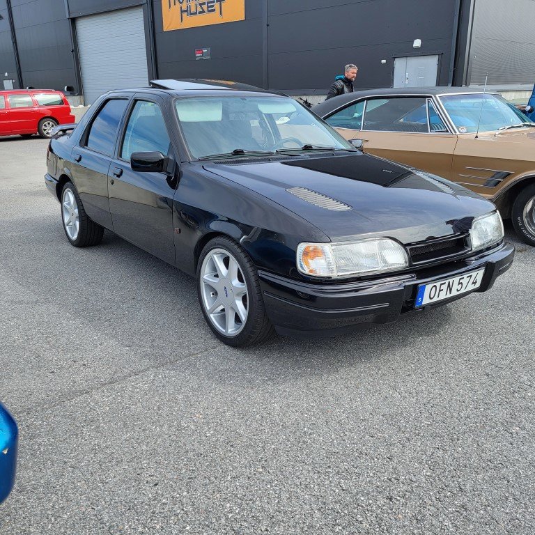

Nästa steg var att lägga på vinterdäck, så den går att flytta och till nöds bruksa lite. Mach-E närmar sig men är inte här än...
Kisar man lite så är Cosworth-känslan påtaglig :-)

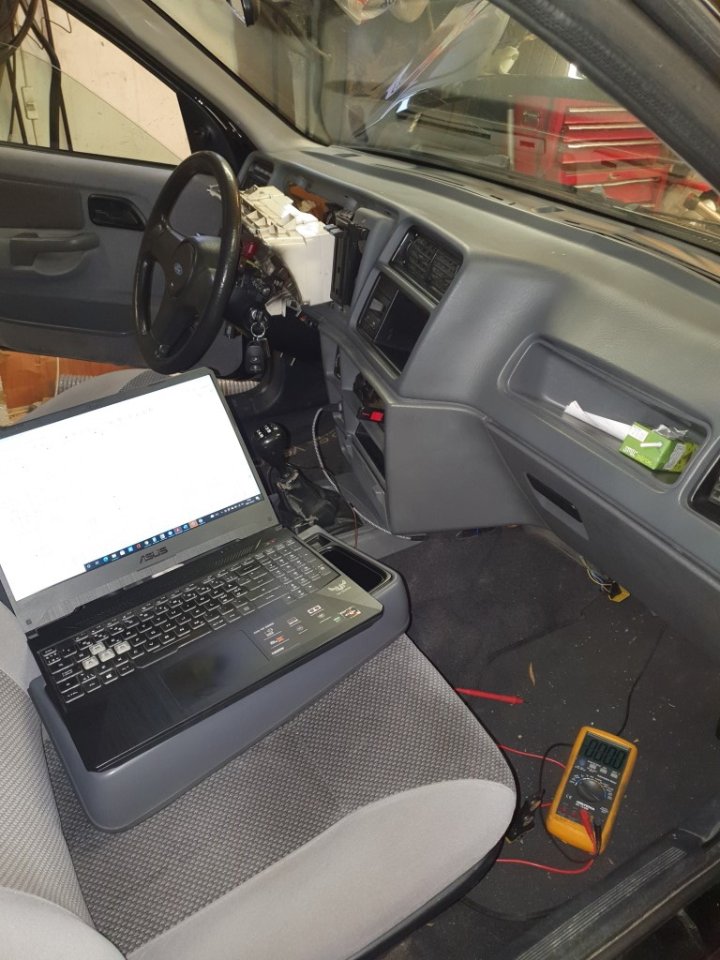

Det fanns en liten lista med småsaker som hag gärna ville försöka kika på innan vintern också. Varken den elvärmda framrutan eller stolsvärmen i förarstolen fungerade. Ingen av knapparna tände ens indikeringen. Dessutom har varvräknaren alltid varit "slö" och nu när det blivit kallt, knappt i funktion alls.

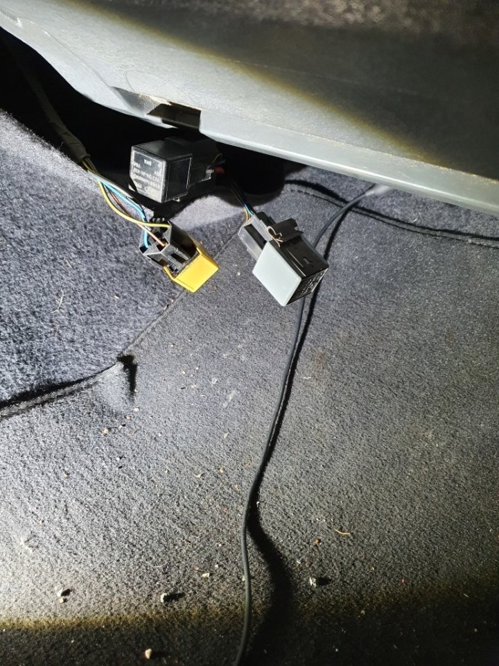

Armerad med elschema (Fords egna, extremt värdefullt) och multimeter så jobbade jag mig inåt. Varvräknaren provade jag att löda om alla anslutningar på, men det blev bara kanske lite bättre. Jag testade med en annan jag hade liggande men den var inte piggare. Däremot verkar en separat varvräknare hänga med när den kopplas in i klustret så jag behöver kanske forska vidare på om det är komponenter som ska bytas också?
Elrutan var lite spännande. Det fanns spänning till knappen men inget kom tillbaka från tidreläet. Det sitter ju så mysigt till bredvid handskfacket men när jag till slut lyckades krångla ner dem, så kände jag inte igen just tidreläet. Mycket riktigt, någon har kopplat in fel relä.
Med det gråa tidrelät inkopplat borde det funka. Men icke! Ingen spänning från "motorgångsreläet", det som ser till att man bara kan köra framrutans värme med motorn igång. Då insåg jag...att jag provstartade utan instrumentklustret inkopplat. Det är laddningslampan som styr det reläet... Med klustret inpluggat tänds indikeringen som den ska. Om rutan funkar? Det måste jag testa med imma eller frost...
Nästa trix var elvärmen i förarstolen. Ganska fort hittade jag avslitna kablar under stolen. Jag lagade dem och smörjde upp knappen som kärvade lite. Men även den måste testas i kyla.

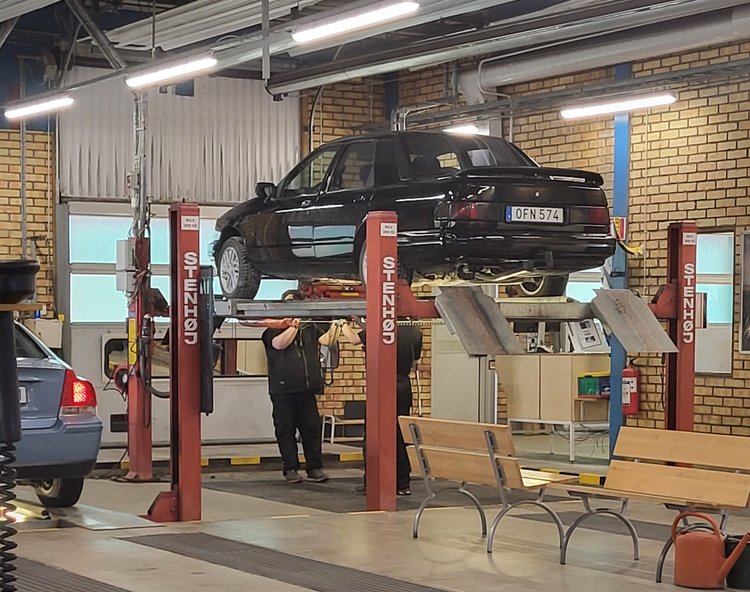

Men bilen behövde kontrollbesiktas och det innan april månads utgång så jag chansade på en påsklovstid. Strålande sol, bara, torra (nästan överallt) men inte sopade vägar, bättre än så kan man inte hoppas på häruppe så här års.
Godkänd, skönt, för jag hann inte ens motionera bromsarna riktigt som jag tänkte.

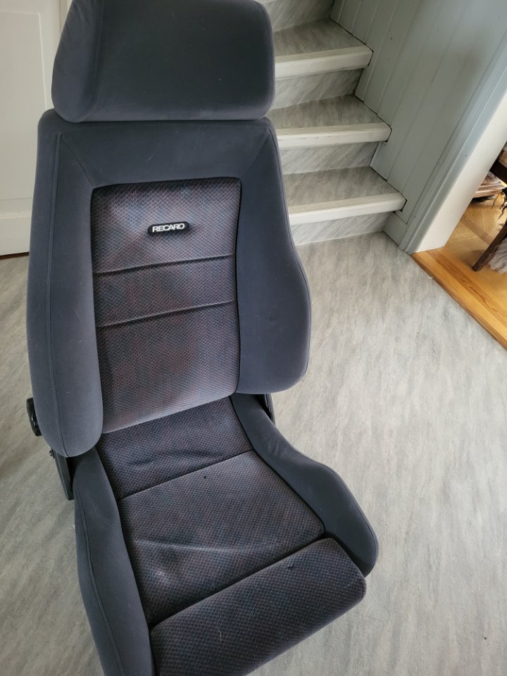

Idag fyndade jag :-)
Förarstolen är förstås lite mer sliten, men okej för nu i alla fall. Jag är verkligen ett fan av Recarostolarna, och jag tycker att en engelsk biltestare på 80-talet (då gällande Capri) uttryckte det väldigt träffsäkert - fritt ur minnet; The £200 option of Recaro seats make give the car a £20 000 feel.
I Capri höjer de verkligen känslan och även om GL-stolarna som sitter i bilen är fina (någon som behöver ett set?), så är Recaro nåt annat... Jag misstänker att det är ett Cosworth baksäte i bilen redan, men inte riktigt samma färg/ton som denna (Rainbow?). Nåja. Jag lade ut en krok efter Rainbow baksäte och har ett på gång men utanför Oslo. Frakt till Karlstad verkar gå att lösa men det är en bit därifrån till Skellefteå. Nåja, vi får se hur det blir mer det.
Nu är Kajsa ordentligt taggad på att få dit sänkfjädrarna och Bilsteindämparna så vi får nog ta en mekarhelg snart.

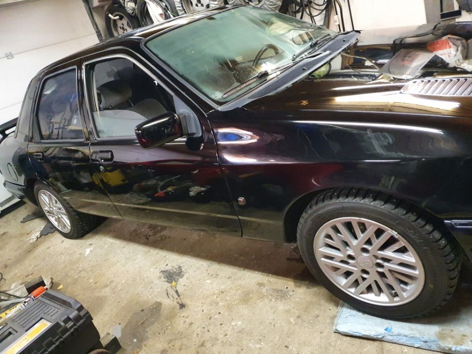

"Ta en mekarhelg snart" var det ja.

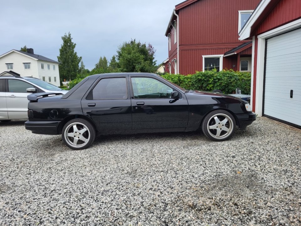

Häromdagen fick vi loss en dag att skruva gemensamt och då fick Kajsa bestämma det mesta av turordningen. Lite tidigare i sommar har hon rapporterat att oljetryckslampan ville tändas, trots korrekt nivå. Därför blev byte av olja och filter första åtgärden, vi har faktiskt inte bytt sedan inköp. Jag brukar vilja byta själv ganska direkt men det har helt enkelt inte blivit av. Oljan i motorn kändes lite blaskig men den innehöll inga metallspån, filtret (märkesfilter) såg bra ut också. Det är inte heller några direkta missljud så kanske var det ingen fara. Snarare så att bromsvätskenivån var på gränsen...

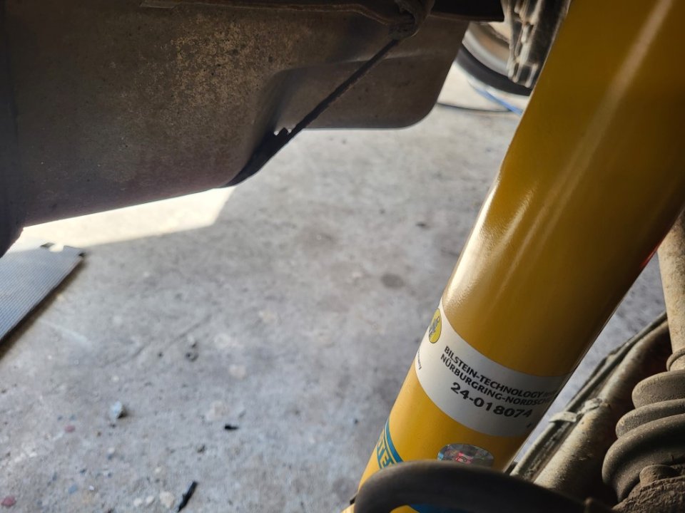

Sedan ville hon prioritera fjädrar och dämpare. Jag hade ju för ett bra tag sedan plockat hem grejer när priserna låg rätt.
Fram är ju bytet rätt smidigt, speciellt på en bil utan ABS. Bak lite bökigare men till slut...
Det är alltså Bilstein B8 vilket betyder kortare dämpare, anpassade för sänkfjädrar. Jag mätte inte exakt men det kan nog vara cirka 20 mm kortare dämpare i alla fall fram. Fjädrarna är TA Technix som ska sänka 40 mm både fram och bak. Men som väntat, behöver de justeras bak...
Fram tycker jag höjden är ganska rätt (men inga 40 mm lägre än innan), bak ska minst ett varv bort. Det är rätt normalt för "billiga" fjädrar att höjden inte blir perfekt. Vi ska väl kanske köra lite mer än några varv runt kvarteret men de kommer inte sätta sig speciellt mycket så det är bara att kapa. Fjädern är lång nog ändå för att inte ramla loss vid utfjädring.

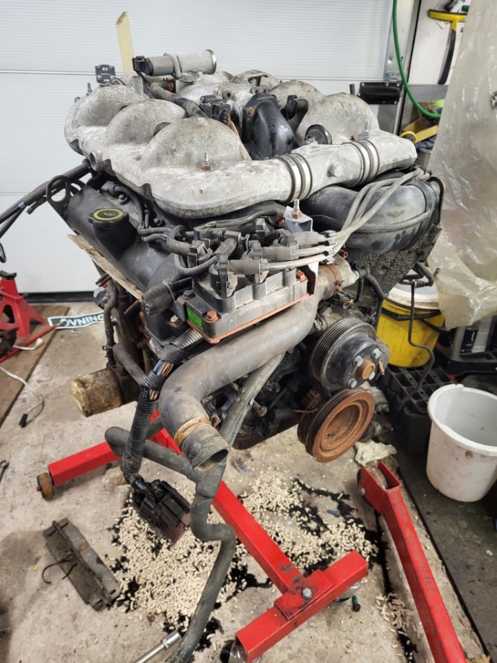

Vintern 2023-2024 fick Sierran stå torrt och fint, och i april fick vill till slut tid att stoppa in stolarna.
Några veckor senare landade också en BOB i motorstativet.
Jag har shoppat en del grejer för att kunna öppna den och så långt möjligt säkra att kamdrivning, kedjor osv är okej. Delar till denna är ju lite svårt men nya kedjor och backventiler till kamkedjesträckarna har jag i alla fall. Innan den togs ur donatorbilen tickade den rejält vid uppstart men blev rätt snabbt helt tyst så jag hoppas den är okej. Den ser bra ut under den ventilkåpa jag hunnit lyfta i alla fall.
