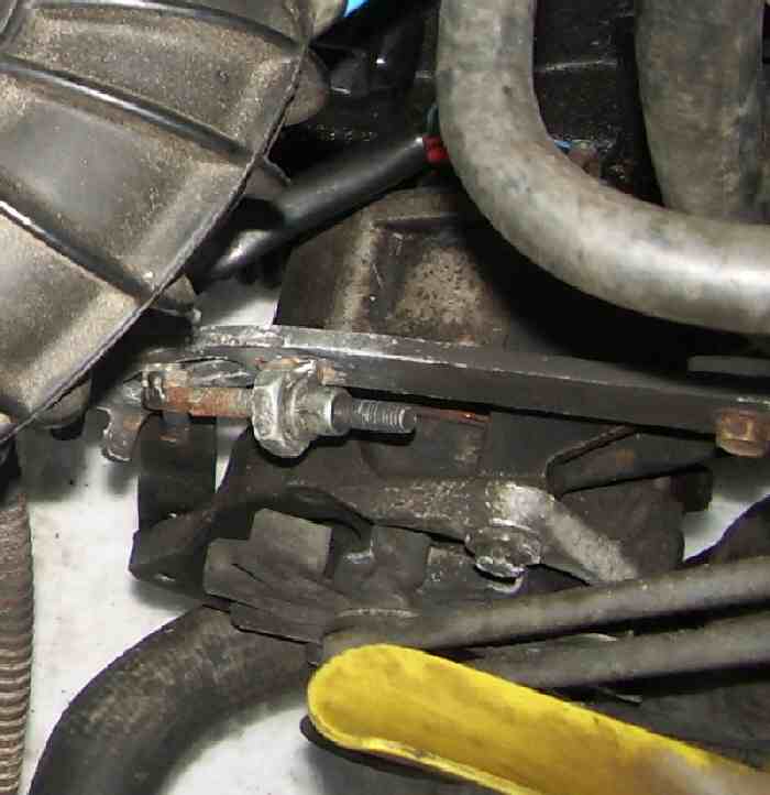

Inlägg av ricze »
Om du inte orkar byta generator kan du ju göra som jag och förlänga fästet lite och vinkla generatorn neråt istället för uppåt. men det kanske inte får plats så i din bil.
