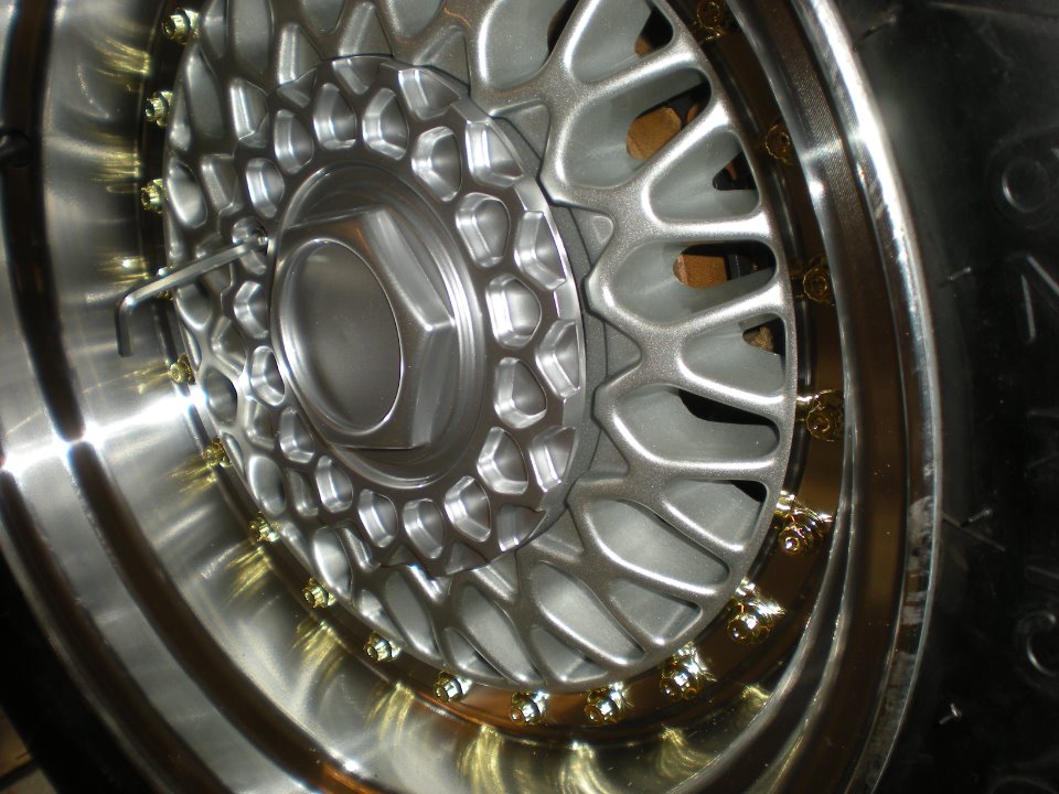

ja nu blir han väl tosig där uppe i molnen när jag har jobbat lite på en söndag
men iallafall åkte framdäcken av bbs fälgarna idag,

idag kom tomten på besök
2 st 9" japan racing fälgar till bak
dom åkte upp i maskinen direkt
på med framdäcken, så blir det alldeles lagom bredd runt om till besiktningen
meeen lite skillnad är det, överste är bbs bakhjulen helvete också
hjulmutterna är för långa.
får inte på kåporna, jaja skit samma cykelhjul
nu ska jag köra till ica o hämta mina styrgrejor som har kommit från England.
så jag kan fixa rattstången.

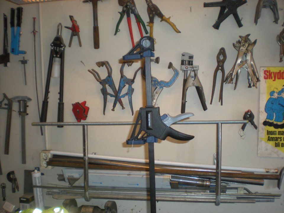

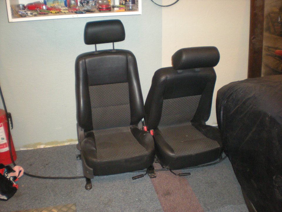

blev lite besviken då tomten kom, trode han åkte släde. men icke han kom i en skåpsbil. jaja moderna tider.
men presenten var det inget fel på
har fixat min rattstång. så nu ska den också gå gennom sfro
glömde att fota innan bilen åkte ner från lyften. nu står den på backen. jag tänkte byta stol till bes, köpte dessa från skroten, har redan glömt va dom satt i
idag har jag plockat ut höger stolen o baksätet, då jag glömde sätta på dom falska luftintag
